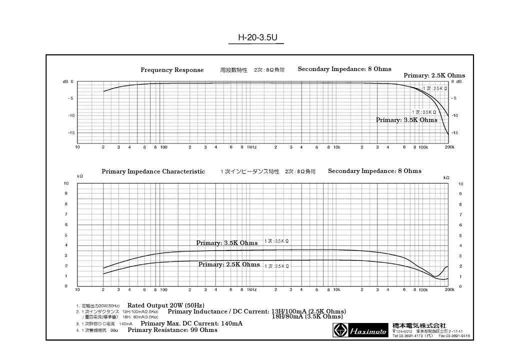

Certo, pubblicare un grafico della risposta in frequenza da 5 Hz a 200KHz indicando chiaramente le condizioni, farebbe un altro effetto, un'onda quadra a 10 KHz, non sarebbe sgradita

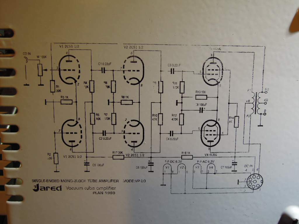

@mariovalvolaA proposito di cinesi, apparecchi, valvole e informazioni raffazzonate. Ho questi finalini/integrati in 3 telai (2 mono + alimentazione separata) scopiazzati, mi sembra, dal McIntosh MC 30, questi:20211205_163033.thumb.jpg.f110a043165c143773833dcd0f32d086.jpg
Ora il quesito che pongo è il seguente: sotto gli apparecchi c'è uno schema dove si parla di Single Ended: io so che sono in configurazione P.P. oppure si tratta di S.E. parallelo?
Inoltre, le valvole originali (cinesi militari) erano 6L6G e sono state sostituite (non da me ma dal precedente proprietario) con le russe Tung Sol "big bottle" di nuova produzione che, sebbene abbiano stampigliata la scritta 6L6G, so che si tratta di GC come caratteristiche elettriche. Se volessi mettere, ad esempio delle "vere" 6L6G d'epoca, potrei bruciarle?

Lo schema:1478215602_DaredVP20Schema.thumb.jpg.42aac6d88a7b4086fab377cac78f221a.jpg
https://melius.club/topic/4978-gemtune-mio-primo-ampli-valvolare-el34-cinese/page/12/#findComment-290724
Se lo avessi a casa, controllerei i collegamenti del trasformatore di uscita. Si comprenderebbe al volo tutto.
Se presumiamo che lo schema e l'ampli coincidono, si tratta, ovviamente, di un push-pull di tetrodi a fascio.
I ratings delle 6L6GC, sono più vicini alle KT66 pertanto, rispetto alle 6L6G, possono sopportare maggiori tensioni agli anodi e alle g2  e maggiori correnti catodiche. Pertanto lle dissipazioni complessive possono essere maggiori.
Per verificare come stanno le cose devi:
0) comprarti due bei guanti di gomma da massaia.
1) mettere un resistore di basso valore all'ingresso di ogni canale.
2) usare un carico fittizio ( resistenza da 8 ohm 50W) all'uscita
3) misurare la differenza di potenziale tra anodo e catodo delle finali
4) misurare la tensione ai capi della resistenza catodica
Con queste due misure verifichi come lavorano le finali e quindi decidere se servono le GC oppure le G

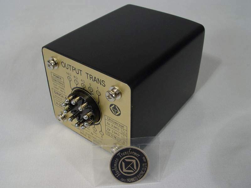

Per aumentare il divertimento, imbastardendo completamente l'ampli, avendo in casa pronti anche due trasformatori di alimentazione Hashimoto compatibili con il giocattolone cinese in arrivo,
ho ordinato anche due Hashimoto di uscita
Ok, allora perché scrivere "Single Ended Mono-Block tube amplifier"... semplicemente perché sono approssimativi!

l'ampli non ha nulla in comune con il McIntosh MC-30
Allora a quale schema hanno attinto? Non penso proprio che sia una realizzazione originale.

@Amemas Volevo semplicemente predisporre il telaio ad ospitare ogni possibile opzione per i trasformatori ( nei limiti dello spazio disponibile ) per non dover lavorare di frese con l'ampli finito.  Con i Tango/ISO e gli Hashimoto, lavori bene perché hanno un controtelaio (quello colo oro) che ti aiuta molto per le forature volanti. I Tamura sono più ostici perché il buco dei terminali è quadrato e non tondo) Altrimenti, disegno il pezzettino su autocad e bulino il telaio.
Poi, scopro che i TU cinesi economici, si comportano meglio :classic_laugh:.
Lo schema, non è nulla di particolare. Non c'è nessun sistema per equlibrare dinamicamente l'ampli e parte con un invertitore lievemente asimmetrico. Tieni presente che i McIntosh hanno sempre l'avvolgimento catodico (quelli vecchi almeno) sulla classe di funzionamento non mi ricordo bene. Mi pare di ricordare che alcuni funzionassero in classe B ma potrei sbagliarmi.
