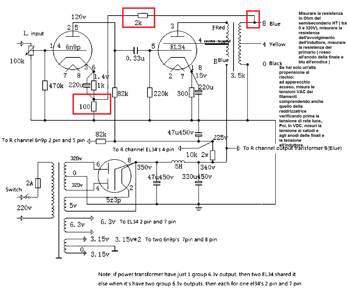

@Bazza Grazie. Quando lo apri ti chiedo, ad apparecchio spento da parecchio e spina staccata, di misurare alcuni valori resistivi.
Ma non dicevi che il primo condensatore dopo la raddrizzatrice fosse di valore maggiore ? Scusa ma vado  a memoria.
Vedo che scorrono circa 50 mA su ogni tubo

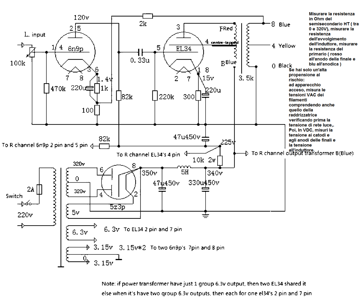

@mariovalvola Si, però lo avevo letto, e pure su questo schema non ci metto le mani sul fuoco fato che l'ho trovato su un forum ed è riferito ad un Lao Chen che esteticamente è identico al mio. Dato che sembrano tutti lo stesso progetto marchiato di volta in volta in modo diverso non vorrei che ogniuno ci metta del suo....
Comunque, se fosse davvero questo,  che te ne pare ?
https://melius.club/topic/4978-gemtune-mio-primo-ampli-valvolare-el34-cinese/page/15/#findComment-297777
@BazzaA prima vista, appare come un discreto giochino. C'è spazio per alcune piccole migliorie ( io metterei una scheda di ritardo per l'anodica e poco altro: condensatori di alimentazione migliori e anche di accoppiamento, verifica dei tubi, ecc. )
https://melius.club/topic/4978-gemtune-mio-primo-ampli-valvolare-el34-cinese/page/15/#findComment-297784
Oppure, potresti provare con un raddrizzatrice a riscaldamento indiretto ma potrebbe cambiare  ( in meglio o in peggio ) il suono. Se mi dai i valori resistivi e le tensioni ( se ti vuoi arrischiare ) provo a pensarci un poco
https://melius.club/topic/4978-gemtune-mio-primo-ampli-valvolare-el34-cinese/page/15/#findComment-297851

@mariovalvola Intanto vedo se verso la fine del mese riesco ad aprirlo, poi posto una foto e, se è il caso, provo a mettere dei condensatori migliori ( e se qualcuno mi indirizzerà al momento per modelli precisi ma dal prezzo terreno sarà gradito assai 😁 ).
Poi si vedrà..
Tutto questo ricordo che è stato scaturito da mie letture su altri forum; a me pare che l'ampli, nel suo essere modesto, suoni già parecchio bene così com'è...

Ultima Legione @
5 ore fa, Bazza ha scritto:
Il tuo dovrebbe essere più o meno uguale al mio, davvero c'è questo forte miglioramento ?

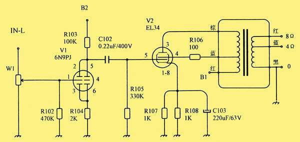

Confermo la circostanza che tutti i Single-Ended basati su una EL34 per canale di fattura cinese hanno layout circuitali praticamente sovrapponibili anche se a volte con qualche importante distinguo.
650756048_LaochenSEEL34.png.2196105b679e7e675e97e62caf6678a3.thumb.png.78ea0e66f522a5208f9770092c58d642.png
Ad esempio il Tuo simpaticissimo Gemtune bl-02, qualora acclarato che lo schema postato sia il suo, rispetto al Boyuurange che ho sottoposto al modding per richiesta del mio Amico e possessore, ha in piú quella una Rete di Feedback globale che attraverso la resistenza da 2K Ohm vá ad operare una Controreazione decisa e importante sui Catodi delle valvole preamplificatrici in ingresso che hanno le due sezioni  che lavorano in parallello.
Il Boyuurange é invece un layuot completamente a Zero-Feedback globale, fatta salva la modesta e benigna controreazione operata dalla Resistenza di Catodo delle preamplificatrici in Tensione di ingresso, non bypassate in regime dinamico, da alcun condensatore.
E comunque sia, in relazione al loro costo quasi ridicolo e mettendo in conto gioco forza le potenze ridotte di 10/14 watt per canale, mi sono fatto l'idea che suonano tutti insospettabilmente e magnificamente bene e sicuramente 10 volte meglio (se non molto di piú) di tanti ampli allo stato solido anche di nobile origine e acclamati brand.
E questo ancor piú con qualche strategico e intelligente upgrade ben pensato e realizzato.
https://melius.club/topic/4978-gemtune-mio-primo-ampli-valvolare-el34-cinese/page/15/#findComment-297908
@Bazza per ascoltare l'ampli in tutta la sua ignobile imperfezione? 😝
Naaaaa...non farlo. Al massimo puoi alleggerire un po' la controreazione parallelando un altro valore alla resistenza installata per ottenere un po' più di ariosità, a scapito però del rapporto s/n.
https://melius.club/topic/4978-gemtune-mio-primo-ampli-valvolare-el34-cinese/page/15/#findComment-297938
