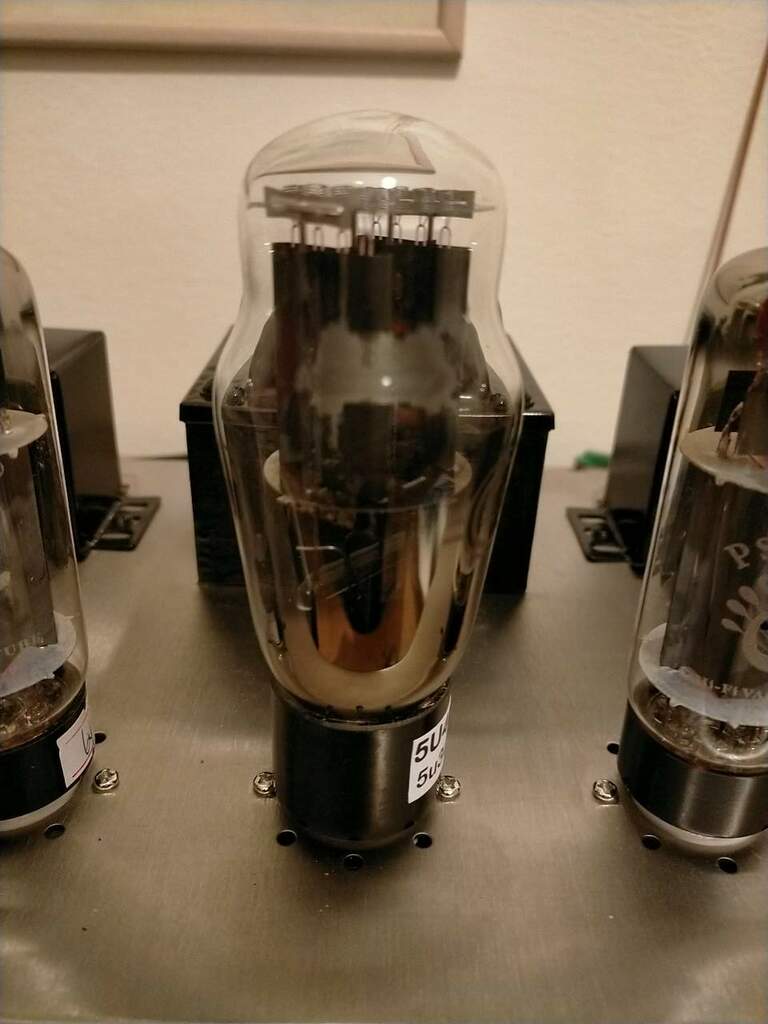

@mariovalvola @Bazza Hai ragione. Dimenticavo che con la 5931 è necessario che lo zoccolo nell'ampli sia montato a filo telaio e ci sia una certa separazione con le valvole e i trafi adiacenti. Nel SE dove ho montato la mia, cineseria simile ma un attimino più curata come realizzazione, nessun problema.
P.S.: ho ripescato la foto del tuo ampli. Le condizioni per il montaggio della 5931 ci sono.
