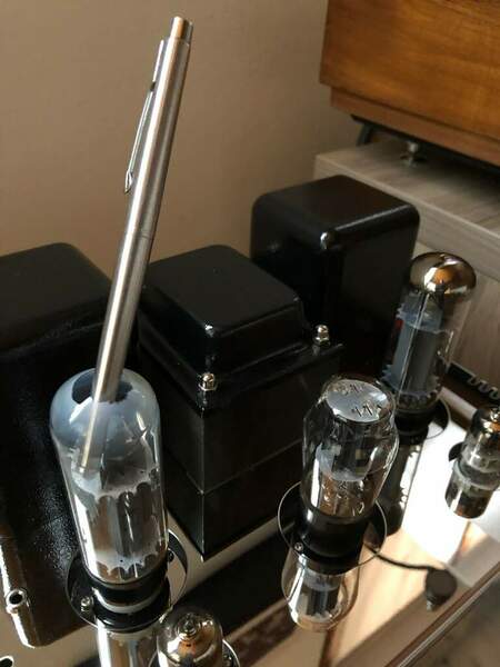

Arrivata oggi la rettificatrice russa. Montata ora. La differenza che più salta all'occhio con quella di fabbrica sino le griglie più corte ma più larghe ed il filamento. Su questa ogni ramo è composto da 4 filamenti sottili tenuti su da 4 molle, sull'altra era uno solo più spesso. Ora la faccio slegare un po' e poi vediamo...
Altra cosa diversa dall'altra è che ha un pin in più, quella originale ne ha 4, questa 5. Mi potete spiegare il perché ?
https://melius.club/topic/4978-gemtune-mio-primo-ampli-valvolare-el34-cinese/page/20/#findComment-305840
Niente, non è collegato come si evince dallo schema. È solo per un innesto più sicuro nello zoccolo. Alcuni costruttori li mettevano tutti e 8. Occhio alla chiavetta di centraggio. Durante il rodaggio le correnti si assesteranno.
https://melius.club/topic/4978-gemtune-mio-primo-ampli-valvolare-el34-cinese/page/20/#findComment-305872
@releone71 possibile sia una Svetlana ? Googlando parrebbe il loro vecchio logo.
Altra curiosità da profano, la parte argentata sul vetro è spostata quasi tutta da una parte, nell'altra era uniforme sul basso. Normale ? E a cosa serve, se serve ?
https://melius.club/topic/4978-gemtune-mio-primo-ampli-valvolare-el34-cinese/page/20/#findComment-305879
@Bazza sì, è il famoso logo "Winged C" della Svetlana San Pietroburgo. La sostanza argentata è la flashata dell'ossido di bario sparato dal cosidetto "getter". Serve, alla prima accensione in fabbrica, a consumare le eventuali tracce di ossigeno ancora presenti dentro l'ampolla. Quando diventa biacastro vuol dire che il bulbo prende aria da qualche parte.
https://melius.club/topic/4978-gemtune-mio-primo-ampli-valvolare-el34-cinese/page/20/#findComment-305885
Come ti hanno già detto, la parte argentata, è il cosiddetto getter. E' un affinatore di vuoto che si deposita durante un'operazione di flashing in fase di attivazione del tubo. Il suo funzionamento, dura tutta la vita del tubo. L'uso intenso e /o prolungato del dispositivo potrebbe liberare parte dei gas occlusi che non si erano aspirati durante il processo di fabbricazione e che, altrimenti, rimarrebbero all'interno del bulbo compromettendo, alla lunga, la vita stessa dello strato emittente. Il getter, prontamente, li assorbe. I materiali usati sono il cerio, l'alluminio, il magnesio, il fosforo rosso e il bario. Frequentemente si usa quest'ultimo. Importante è dirigere la condensazione del getter in zone che non creano perdite di isolamento tra gli elettrodi ed è gradito che si depositi su zone relativamente più fredde per evitare che il calore si rifletta all'interno.
