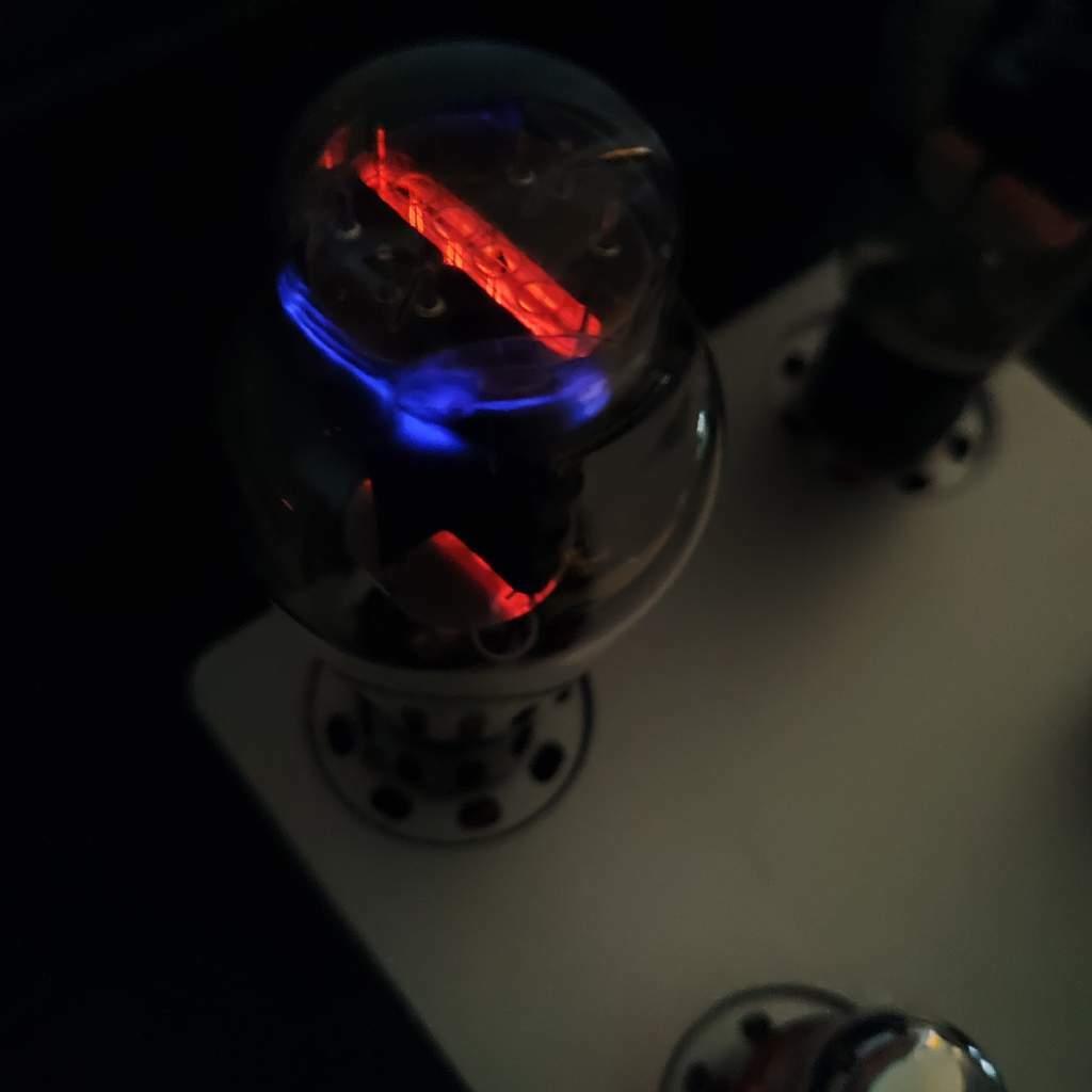

Ho faticato a trovare la raddrizzatrice giusta. La 5U4G TAD cinese, è una porcata immonda. Sono stato due giorni a pensare a tutte le attenzioni per non stressare la raddrizzatrice rispettando il data sheet. La raddrizzatrice cinese scintillava all'inserimento della HT pur con il filamento caldo. La omologa russa ( NOS ) non faceva una piega come anche l'ottima 5X4G ( avendole, lo zoccolo era collegato per gestire sia quest'ultima che la 5U4G).

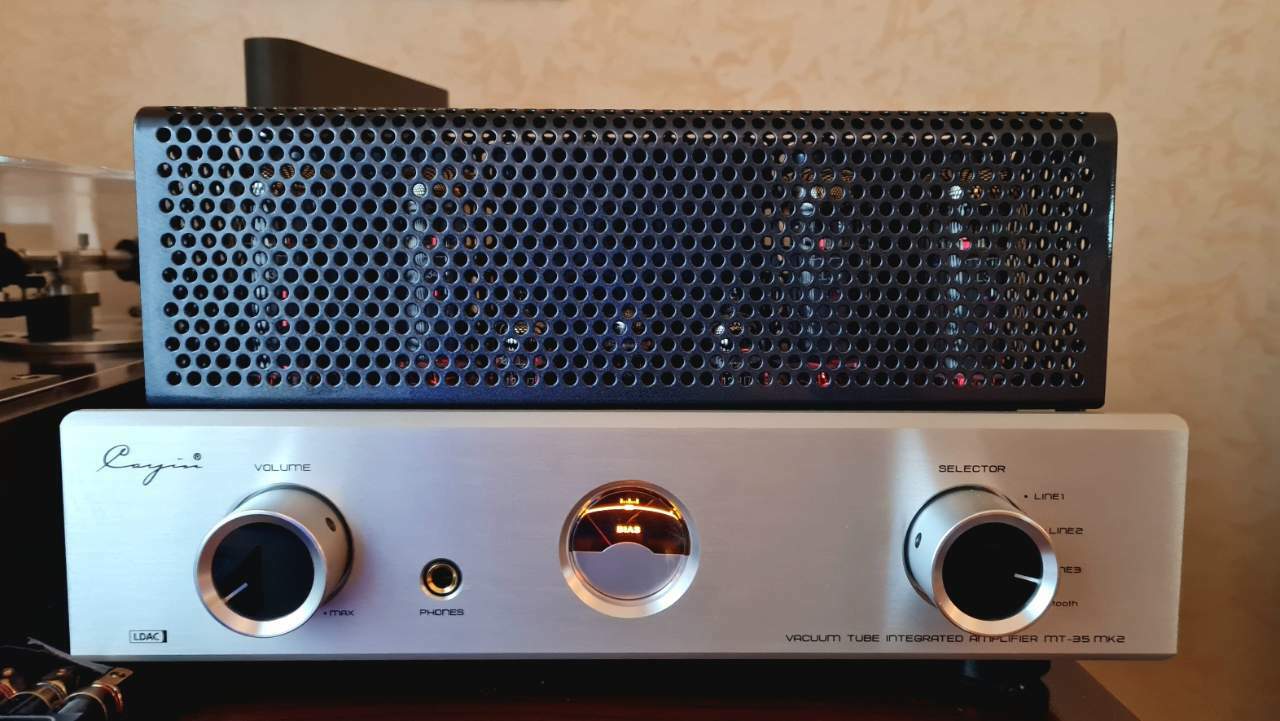

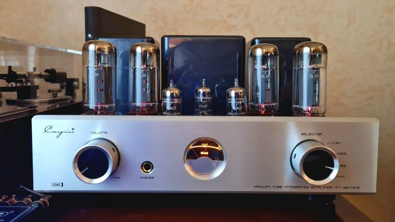

Da un mesetto ho arricchito la catena con un valvolare EL 34 Cayin MT 35 Mk 2. Ho un giradischi Pioneer PL 530 che uso con quattro testine: Shure V15 III Jico ellittico, Ortofon 2M Blie e Red, Shre M75ED Jico HE. Le casse sono delle Klipsch RF7III. Lettore Cd e di rete Marantz ND 8006. Alterno tramite switch Dynavox Amp S MkII l'elettronica a valvole con lo stato solido Sansui alpha 907 XR. Ambiente 6,70 x 4,70 tappetato, con mobili, librerie, tende... Roba da quasi vecchietti. Da una parte mi piacerebbe sentire qualche opinione di voi più esperti sul mio valvolare, per caso lo conosceste. Dall'altra il tarlo della curiosità mi spinge a cercare di individuare l'eventuale (e non proprio indiapensabile) upgrade consigliato per le valvole (4 EL 34, una 12AX7 e due 12AU7 marchiate Cayin). Per quanto riguarda le mie impressioni, per quanto prive di paragoni derivanti da altri confronti, sono molto soddisfatto. La sorgente, l'incisione ed il genere influiscono un po' sull'esito, ma l'ascolto sia in triodo che in ultralineare ha un buon dettaglio che si accompagna ad una riproduzione armonicamente ben disteibuita di tutte le frequenze. Temevo l'esito della riproduzione dei bassi che invece sono ben presenti e non si allungano in code sgradevoli. Il confronto con il Sansui è veramente molto difficile, senza vinti né vincitori. I bassi del 907 sono un attimo più precisi ma dall'altro lato c'è una gradevole morbidezza su medioalti del valvolare. Con @magoturi, scherzosamente ma non troppo, e sperando di non esagerare, dicevo che il 907 sarebbe la BMW, ed il valvolare la Mercedes, di un ipotetico confronto automobilistico.
Ho appena letto dott. @cactus_atomo consigliare, se non ho capito male, l'uso della griglia di protezione, cosa alla quale non avevo pensato affatto.
Ad ogni modo, posto la foto del nuovo giocattolone. Sono graditi commenti, ed eventuali suggerimenti da parte dei conoscitori di valvole. Suona bene già così... Ma il tarlo abita in casa (finché mia moglie non lo butterá fuori definitivamente)... 😁. Ciao.

@Gaetanoalberto innanzitutto non chiamarmi dottore, che no sono neppure infermiere. Per il tube rillong, croce e delizia dei valvolisti, considera che le valvole di segnale sono estremamente longeve, mentre quelle citiche possono essere quelle di potenza. Le valvole NOS sono uun bel gioco, ma occorre conoscerne le regiole, girano un mre di fake. Coe n saprai il marchio stampigliato sul vetro dice poco o nulla, ai empi delle nos era normale che philips mulard e compagnia cantando costrussero anche per conto di altri marchi e che valvole marcate con il loro nome venissero prodotte in altri stabiòlimenti
Poi considera che oltre ai falsi veri e propri esistono i falsi legali, ossia valvole che null hanno a che vedere con le nos ma che nusano marchi prestigiosi perchè logo (ma non i macchinari o il personale) è stao ceduo ad altri. poi conta molto la selezione dell valvole, quindi se vuoi percorrere quewsta strada affidati almeno all'inizio ad u vennditore conosciuto per affidabilità e servzio

@Gaetanoalberto la griglia fa da gabia di faraday, scherma le azioni eletriche e queto con le valvole sicuramente fa bene. Poi è una sicurezza, se in casa hai bambini, animali, anziani, pulitrici, ospti, oggi le si vedono come lampadine ma le tensioni possono essere molto elevate. Infine, la griglia protegge le valvole da erroti di sbaglio, oggetti che cadono per esempio

@Gaetanoalberto Per i tubi da usare sul tuo ampli?
Non saprei. In linea di massima cercherei di spendere il giusto.
Pensa a un quartetto di EL34 TAD ( ci sono varie possibilità )
Oppure, spendendo di più, potresti pensare alle repliche Psvane delle Philips
le vendono in quartetti apparentemente selezionati dalla casa ( è, in realtà, una selezione un poco cinese ma amen ).
Per i tubi di segnale, se hai poco da spendere, guarda TAD che ti seleziona JJ e tubi cinesi.
Se vuoi fare una "follia", guarda su audioantiquary. Sono serissimi, dei veri professionisti e puoi acquistare a occhi chiusi.
Esempio per le ECC82
Purtroppo, anche in Italia, non sono tutti così. Ce ne sono altri onesti ma non molto equipaggiati come strumentazione e altri che sono ignoranti e/o in malafede
Non guardarti troppo in giro e non pensare di acquistarle sulla baia ( perché le vendono a meno ) se non hai strumenti per verificarle e le conoscenze per evitare scherzi da prete. Il negozio italiano è tra i più seri. Rivolgiti a loro solo se ritieni l'ampli definitivo.  Per la ECC83 chiedi sempre a loro.
