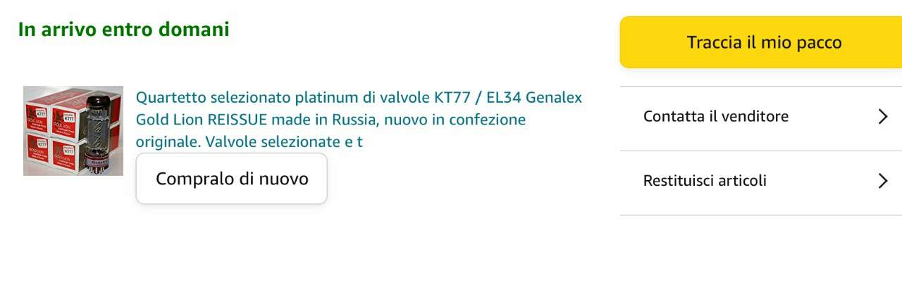

@mariovalvola  Aiuto, così mi sono state vendute. El 34 ci sarebbe scritto, mi facesti venire il dubbio.

@Gaetanoalberto sono KT77, che oggi vanno di moda come sostitute delle EL34. Queste Gold Lion hanno recensioni positive, assieme alle Shuguang Black Treasure 6CA7, fra i tubi elettricamente compatibili dal "sapore" diverso rispetto alla gloriosa 34.

@Gaetanoalberto Tranquillo. Non muore nessuno. L'ampli, dovrebbe sopravvivere.
Semplicemente, sarebbe giusto pensarci prima. Se vai dal salumiere devi conoscere gli affettati. Una KT77, pur elettricamente compatibile, non è una EL34.
Purtroppo, russi e cinesi, stanno facendo dei risotti orrendi con le sigle dei tubi.
Ti auguro ogni bene e spero per te che si comportino meglio delle loro KT66

Certo, l'annuncio non era il massimo della chiarezza per un non esperto.
Confido nel venditore, Tektron, almeno per la qualità del quartetto; comunque mi aveva consigliato un set di Gold Lion dopo una chiacchierata con @magoturi.

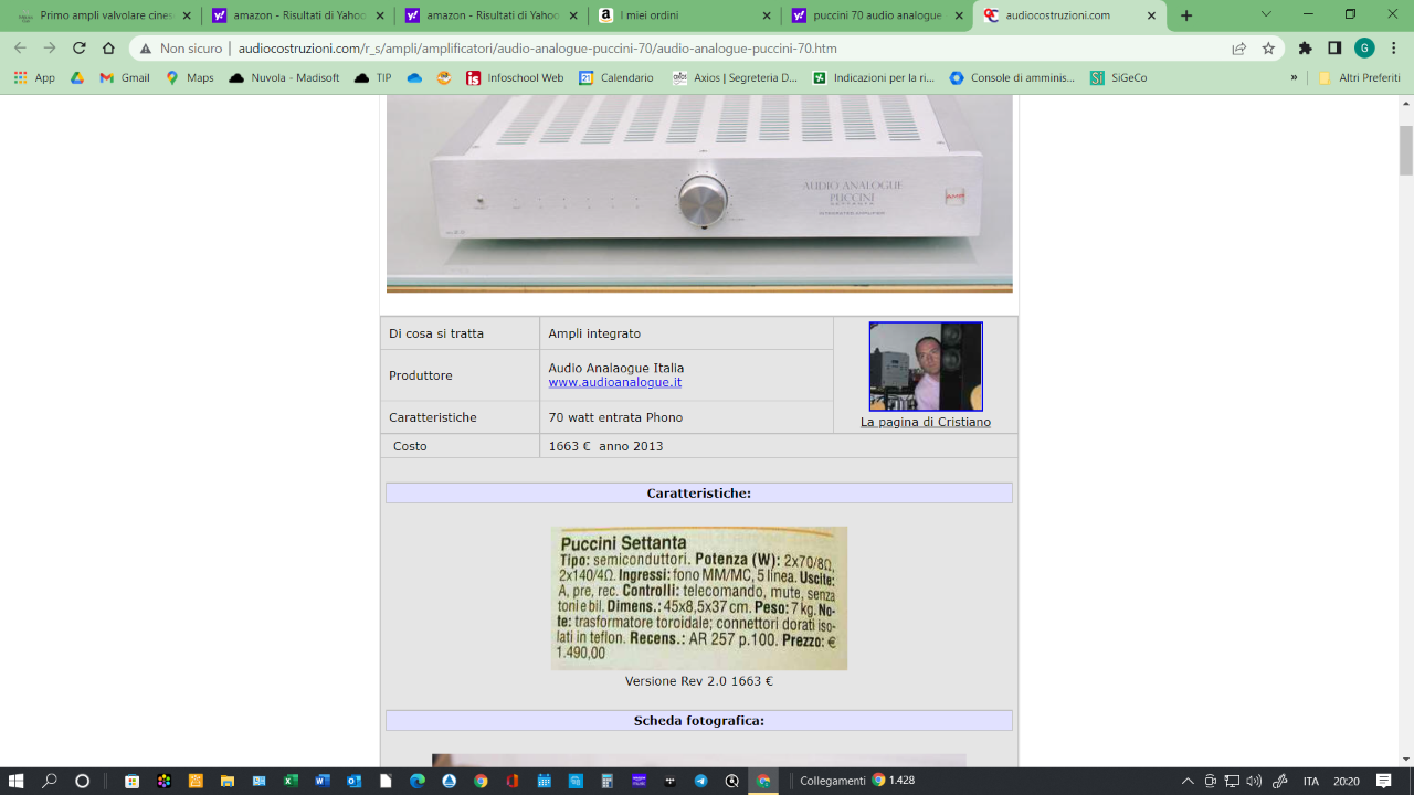

Non e’ per contraddirti, ma se un neofita mi chiedesse un consiglio volendo entrare nel pianeta valvole, Caiyn e’ l’ultimo nome che farei.
Anzi, non lo farei proprio, il nome.
Non e’ per scoraggiare @Gaetanoalberto , ma non posso fare a meno di dire la mia (a questo serve il forum no?) su un modello che ebbi alcuni anni fa e che si e’ rivelato, ad oggi, forse il peggior ampli passato da casa mia.
Un Puccini 70 di Audio Analogue lo surclasso’ in maniera eclatante su tutti i parametri.
So che si parla di ampli Cinesi, ma mi domando perche’ non ci si indirizzi ad altro, restando entro la stessa fascia di appartenenza.
Per dire, un Graaf Venticinque, che piu’ o meno si trova allo stesso prezzo del Cayin che ebbi, non e’ neanche paragonabile.

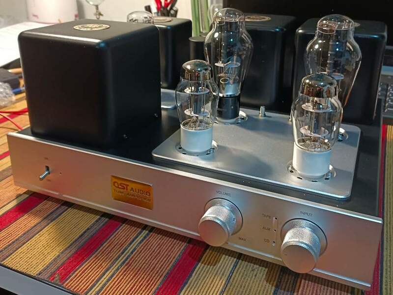

Buonasera, sono nuovo in questo forum e girovagando in rete mi sono ritrovato in questo 3ad in cui ritrovo lo stesso amplificatore che sto finendo di assemblare e quindi pensavo di approfittare di alcune dritte dagli esperti. L'amplificatore è il cinese che vedete in foto, ordinato a novembre insieme ad un paio di WE300b linlai. Fra non molto, dopo aver verificato tutti i collegamenti, dovrò accenderlo e dovrò iniziare a verificare tutti i punti di lavoro e per farlo dovrò capovolgere l'amplificatore mettendo sotto anche degli spessori per non fare toccare i tubi sul piano che risultano più lunghi dei trasformatori. Domanda, potrebbe essere un problema tenere le 300b accese e capovolte, oppure accese in orizzontale con l'amplificatore messo verticale? E, altra domanda, dettata dalle raccomandazioni sui valori delle tensioni di filamento, posso accendere inizialmente l'amplificatore fornendo tensione un po' alla volta con il reostato? Grazie.
https://melius.club/topic/4978-gemtune-mio-primo-ampli-valvolare-el34-cinese/page/26/#findComment-1091623
@WingEight Bravo.
Non essendoci filamenti in torio tungsteno, per i pochi minuti che servono per le verifiche, puoi tenerlo o capovolto con protezioni sui trasformatori e sollevato con blocchetti di legno oppure in verticale tenendo la parte più pesante appoggiata su qualcosa come un tappetino di neoprene.
Tieni due resistori da 8 Ohm 20W al carico, togli la raddrizzatrice e le finali e regoli le tensioni di filamento delle finali. Verifichi se funziona il sistema a relais per gli ingressi, controlla la tensione di filamento delle driver.
Ora, inserisci le finali e regoli con precisione la tensione di filamento delle 300B. Se tu avessi due vecchie 300B, potresti usarle ora.
Spegni tutto e inserisci la raddrizzatrice.
Con precauzione e guanti isolanti, verifichi la tensione di filamento della raddrizzatrice e la tensione anodica. e ai capi dei resistori catodici delle finali. Poi, verifichi le tensioni sulle 6SN7.
Se tutto è a posto, inserisci le 300B Linlai e ricontrolli la tensione di alimentazione dei filamenti delle finali allo zoccolo.
Ora lo metti in posizione normale e fai le verifiche con il generatore, millivoltmetro audio e analizzatore FFT.
Di modifiche ne potrai fare molte. Buon divertimento.
