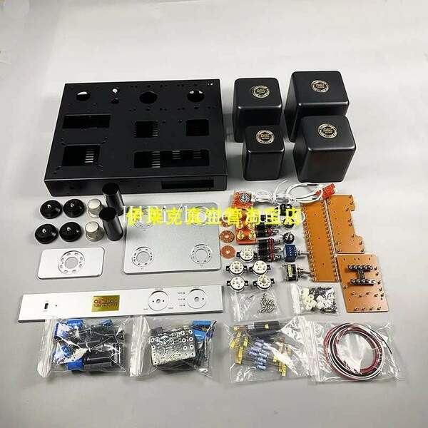

Ieri sera, il venditore del giocattolo  in single ended mi ha inviato il manuale in cinese per il montaggio.
Tradotto grazie a Google translate, ho potuto apprezzare l' attenzione posta nella realizzazione.  Gli ingressi vengono commutati via relais, per accendere i filamenti delle finali  viene usato un circuito molto più performante di quello impiegato sui Klimo Beltaine.
L'alimentazione anodica, anche se semplificata, non presenta i tipici errori tanto frequenti nei progetti "esoterici".
Appena arriva controllo bene le prestazioni dei TU e del TA. Se non sono troppo tirati per i capelli, mi considererò soddisfatto. Da come è stato concepito, traspare una sana attitudine alla ridondanza che non posso non apprezzare. Il pushpull che avevo acquistato, pur suonando bene, risulta più "all'osso" come progetto e realizzazione

Ho speso, senza tubi, con la spedizione 693 EUR. Ora dovrò pagare l'IVA. Ho chiesto espressamente al venditore di dichiarare l'esatto importo per facilitare lo sdoganamento.

Nel kit, c'è tutto tranne i tubi.
Telaio flange zoccoli circuiti stampati per gli ingressi, potenziometro e alimentatori filamenti, ancoraggi, reostati e potenziometro, trasformatori "pottati" induttore, cavi, frontale, manopole, minuterie.
