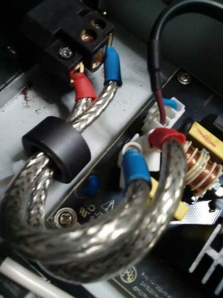

ernesto62 Inviato 22 Dicembre 2023 Condividi Inviato 22 Dicembre 2023 Riprendo questa discussione solo per curiosità. Alcune elettroniche hanno a loro interno gli anelli in ferriti . Nel mio Arcam CDS 50 per esempio ..ma anche su altri lettori digitali che ho come la Marantz. In buona sostanza che succede se il cavo di alimentazione va a collegarsi direttamente saltando l'anello ferrite come nell'immagine dell'Arcam ? Link al commento https://melius.club/topic/4994-ferrite-sui-cavi-s%C3%AC-o-no/page/2/#findComment-1052483 Condividi su altri siti Altre opzioni di condivisione...
viale249 Inviato 22 Dicembre 2023 Condividi Inviato 22 Dicembre 2023 può succedere che eventuali distururbi, generati dalla alimentazione switching o dai circuiti digitali (clock et similia), siano condotti tramite il cavo di alimentazione ad altri apparati. La ferrite è un filtro ad alta frequenza. Link al commento https://melius.club/topic/4994-ferrite-sui-cavi-s%C3%AC-o-no/page/2/#findComment-1052505 Condividi su altri siti Altre opzioni di condivisione...
