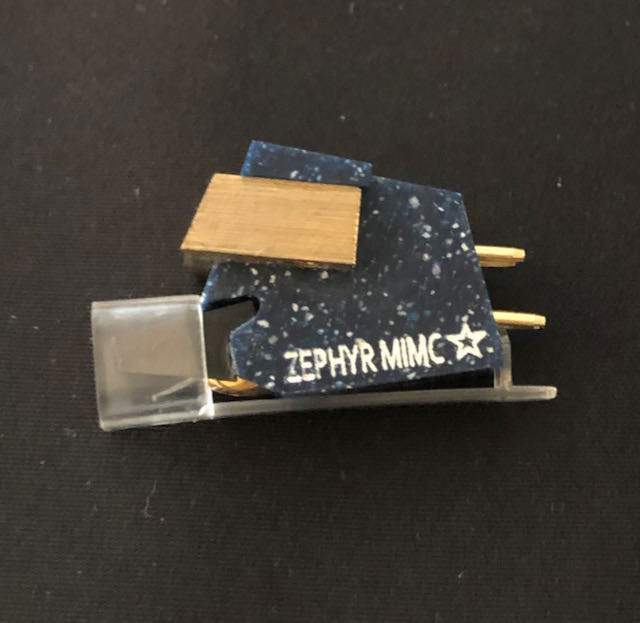

@alberto75 Complimenti! Hai fatto una bella scelta , Soundsmith ha tutt'altro fascino , prestazioni di elevatissimo livello , e costi purtroppo , rispetto ad Hana. Molto bella anche esteticamente. Riprendono le " vecchie e gloriose " testine danesi B&O ! Per merito del fondatore e presidente Statunitense Peter Ledermann , persona carismatica la cui storia e' molto interessante
 La sua biografia in due righe è condensata in questi fatti: ha lavorato come progettista alla Bozak e come ricercatore all’IBM. Sia prima che dopo queste esperienze ha sempre seguito una sua creatura, la Soundsmith, termine che più o meno significa “artigiano del suono”, con cui nel corso degli anni ha fornito servizi di riparazione e modifica di tutti gli apparecchi Hi-Fi e in particolare di due prestigiosi marchi europei, B&O e Tandberg. Da molti anni Soundsmith ha una linea di prodotti propri tra cui la Zephyr MIMC . Proprio dalle testine B&O la linea Soundsmith prende spunto, infatti Ledermann è stato ed è tuttora Assistenza Ufficiale di queste ottime testine danesi, non molto utilizzate dagli audiofili, un po’ per il costo e un po’ per la difficoltà oggettiva nel montarle in bracci non B&O. Quando la B&O ha smesso di produrle, Ledermann si è ricostruito in proprio gli strumenti per rifarne i componenti, sembra anche meglio degli originali. Da qui a fare una propria linea di fonorivelatori il passo è stato breve. Chiaramente i prodotti Soundsmith hanno una forte somiglianza con quelli storici B&O, sia estetica che tecnica. Ci sono infatti delle affinità con i modelli B&O MMC - Moving Micro Cross, se non nel dettaglio almeno nel principio, tanto che la sigla MIMC significa esattamente Moving Iron for MC preamplifier. In pratica si tratta di una via di mezzo tra il moving coil e le moving magnet: nelle moving iron sia i magneti che le bobine sono fisse e un ferro che vibra nel campo magnetico ne modula la forza e quindi la corrente indotta nelle bobine. Più è miniaturizzato il ferro meno corrente viene prodotta e nel caso delle Soundsmith si è pensato di farlo quanto più piccolo possibile, prendendo come limite un’uscita sufficiente per gli ingressi MC. Questa scelta è funzionale con lo scopo di rendere il più possibile costante il contatto tra lo stilo e le pareti dei microsolchi, riducendo al minimo la massa dell’equipaggio mobile. "
Sono delle Ferro Mobile a bassa tensione d'uscita , un concetto simile a come avviene per le Grado a bassa uscita con ovvie differenze tecniche e costruttive. Leggendo alcune descrizioni in rete , trattasi di testina molto veloce e dettagliata , una gran dinamica ma anche con una parte bassa di gran peso e qualita!
"...ci si rende conto che si è di fronte a qualcosa di diverso dal solito. Le percussioni sono nette, veloci , gli attacchi velocissimi e la dinamica sembra essere, anzi è, superiore a qualsiasi altra testina MM provata. Stroncate quindi tutte le colleghe a magnete mobile è decisamente più verosimile, anche per il costo, il paragone con le moving coil, che sicuramente possono pareggiarla per velocità e brillantezza ma faticano, a parità di spesa, a produrre altrettanti bassi e a raggiungere l’invidiabile equilibrio in gamma media...."
... Considerando che la Soundsmith è in grado di ricostruirla come nuova in caso di usura o danno, il che rende più tranquillo l’investire i soldi in un oggetto così delicato, diciamo che si merita una forte, calorosissima raccomandazione. Thank you Mr. Ledermann..."
https://melius.club/topic/4997-help-pareri-per-nuova-testina-mc/#findComment-330871
@long playing ti ringrazio della spiegazione, vedo che sei molto informato oltre ad essere un appassionato cosa che si evince anche dal nome dell'avatar. Diciamo che nuova non me la sarei potuta permettere, ho trovato una occasione usata da un annetto (fattura di fine ottobre 2020) usata veramente poco a quasi un quarto del suo prezzo e me la sono accattata dopo aver verificato che fosse compatibile con il mio sistema analogico.
Da quello che mi avevano detto e da quello che ho potuto constatare anche la Hana non era affatto male, alla fine come cascavo, cascavo bene!
Ora ho chiamato un amico che COVID permettendo dovrebbe spero entro fine mese venire a settarmi il tutto con bilancina e strumentazione varia. Io ho fatto un setup al volo solo per verificarne il buon funzionamento, ma tra cambio lavoro, bambino a casa e altri problemi non ho proprio il tempo materiale per mettermi li per un ascolto serio e controllato.
https://melius.club/topic/4997-help-pareri-per-nuova-testina-mc/#findComment-331293

Ciao.
Io posseggo la Soundsmith Zephir MIMC Star ES da oltre 2 anni. Nel mio impianto si è rivelata una testina dinamica, analitica (ma non troppo), con un un buon bilanciamento tonale e bassi presenti ma non eccessivi. Non è facilissima da allineare a causa della forma particolare e della posizione incassata del cantilever ma dopo offre belle soddisfazioni. L'uscita dichiarata è intorno ai 0,4mv ma credo sia leggermente inferiore.
Io l'ho utilizzata sia con il pre-phono PH10 che con lo step-up e ha avuto prestazioni simili. Forse ho preferito leggermente il risultato dello step-up dove il palcoscenico sembrava essere più ampio.
Ciao
Andy
