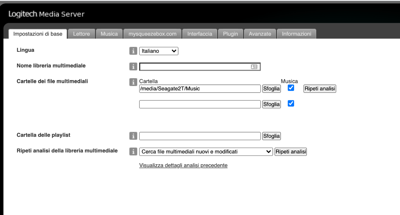

franz159 Inviato 9 Aprile 2021 Condividi Inviato 9 Aprile 2021 8 ore fa, ddav3 ha scritto: Questo è quello che ho impostato su /etc/samba/smb.conf [Music] comment= USB Storage Music Folder path = /media/pi/Music Se lo hai configurato così, il nome della tua share samba è semplicemente "Music", quindi puoi accedere direttamente come: 192.168.1.82/Music (assumendo che l'ip del raspberry che condivide la share sia 192.168.1.82 come hai scritto qualche post addietro). Link al commento https://melius.club/topic/50-configurazione-migliore-per-daphile/page/10/#findComment-34299 Condividi su altri siti Altre opzioni di condivisione...

ddav3 Inviato 10 Aprile 2021 Condividi Inviato 10 Aprile 2021 15 ore fa, franz159 ha scritto: Se lo hai configurato così, il nome della tua share samba è semplicemente "Music", quindi puoi accedere direttamente come: 192.168.1.82/Music (assumendo che l'ip del raspberry che condivide la share sia 192.168.1.82 come hai scritto qualche post addietro). dopo vari tentativi la soluzione era "raspberrypi@192.168.1.82:/Music". Grazie a tutti. 1 Link al commento https://melius.club/topic/50-configurazione-migliore-per-daphile/page/10/#findComment-35197 Condividi su altri siti Altre opzioni di condivisione...

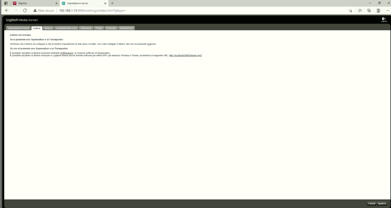

Kingcarl67 Inviato 10 Aprile 2021 Condividi Inviato 10 Aprile 2021 @franz159 grazie. Pero' continua a non vedersi nessun genere di client, nonostante il terminale mi dica che Squeezelight sia installato ed aggiornato all'ultima versione... Dove sbaglio? Link al commento https://melius.club/topic/50-configurazione-migliore-per-daphile/page/10/#findComment-35362 Condividi su altri siti Altre opzioni di condivisione...
