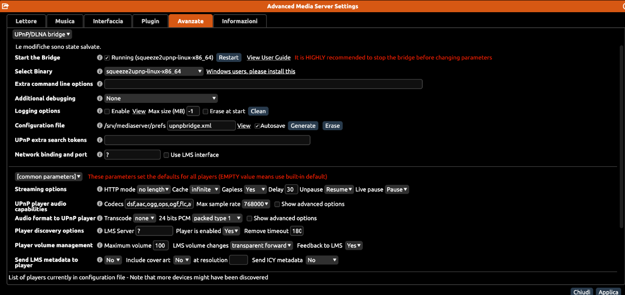

@Casperx Io come settaggi uso questi (per comandare Hqplayer, libreria in Minimserver)
Sul tuo potrebbe variare qualcosa...
Importante...transcode è preferibile impostarlo su NONE, ma se qualche files "strano" non riesci a riprodurlo impostalo su AUTO (in questo casoperò, se usi minimstreamer, disabilita qualsiasi transcode o vanno palesemente in conflitto).
In alto a destra inoltre hai view user guide che è una guida sommaria che ti può essere d'aiuto
