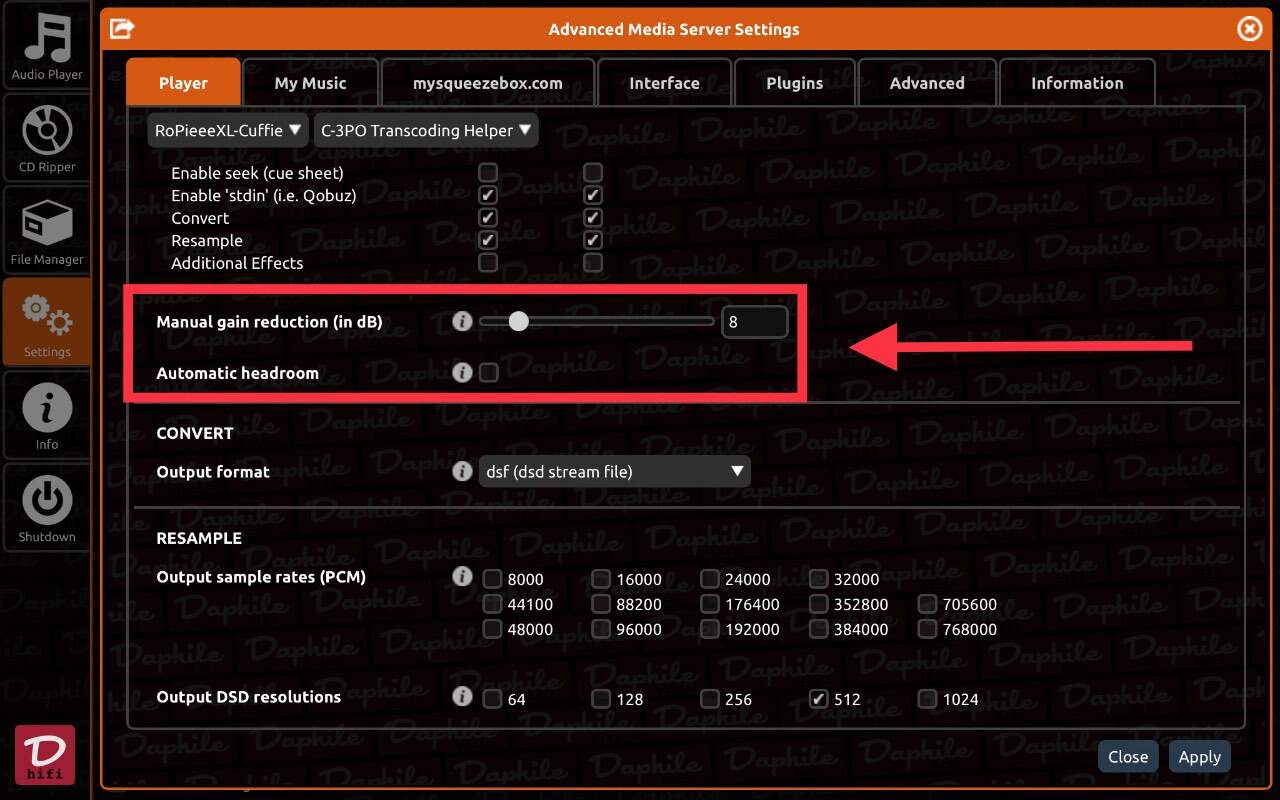

stefano_mbp Inviato 2 Ottobre 2023 Condividi Inviato 2 Ottobre 2023 15 minuti fa, ddav3 ha scritto: cpu i5 sesta generazione. Decisamente vecchiotto, le prestazioni sono parecchio inferiori al mio Nuc10i3 (i3 di decima generazione) Puoi provare anche a pulire bene la ventola di raffreddamento . divresti comunque togliere la spunta Automatic Headroom (Player/c-3po) poiché appiattisce sensibilmente la dinamica Link al commento https://melius.club/topic/50-configurazione-migliore-per-daphile/page/105/#findComment-974364 Condividi su altri siti Altre opzioni di condivisione...
