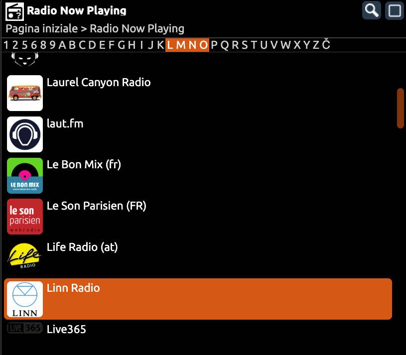

Robi Inviato 12 Febbraio 2024 Condividi Inviato 12 Febbraio 2024 Ciao, ho ascoltato un po' di musica sul sistema principale (Daphile su singola macchina, Topping E50, TPA3255 con alimentatore 48V 8,5A, Klipsch RF82) e devo dire che le differenze fra album uguali con qualità differente (ad esempio 16 bit 44 kHz vs 24 bit 96 kHz) è abissale. Ho provato l'upsampling incluso su Daphile e non mi è piaciuto. Come posso provare a fare upsampling con SOX/C-3PO? Come si sentono le web radio? Grazie ancora, Roberto Link al commento https://melius.club/topic/50-configurazione-migliore-per-daphile/page/134/#findComment-1107602 Condividi su altri siti Altre opzioni di condivisione...
Andy Inviato 13 Febbraio 2024 Condividi Inviato 13 Febbraio 2024 8 ore fa, Robi ha scritto: Come posso provare a fare upsampling con SOX/C-3PO? Installi il plugin e lo configuri... su questo thread se scorri indietro è ben illustrato più volte. Di certo è preferibile farlo su PC server lasciando leggeri i client, sopratutto se lo fai in DSD..ma puoi provare lo stesso. 8 ore fa, Robi ha scritto: Come si sentono le web radio? In che senso? Io le radio le lascio lisce, non faccio upsampling e per me vanno bene così. Link al commento https://melius.club/topic/50-configurazione-migliore-per-daphile/page/134/#findComment-1107699 Condividi su altri siti Altre opzioni di condivisione...

Robi Inviato 13 Febbraio 2024 Condividi Inviato 13 Febbraio 2024 Grazie a tutti! @Andy Cercerò meglio come fare per C-3PO, perchè con Google trovo molti rimandi a questo thread, ma non una guida precisa. Riguardo le radio, intendo dove trovare i link da inserire per ascoltarle da Daphile. @loureediano ho fatto poche prove e solo con l'upsampling incluso in Daphile, e non ho trovato miglioramenti. @stefano_mbp Ho un Dell Wyse Z90 con 4GB di RAM, un SSD mini da 2GB per il sistema operativo ed un SSD da 1TB dove ho la musica. Link al commento https://melius.club/topic/50-configurazione-migliore-per-daphile/page/134/#findComment-1108215 Condividi su altri siti Altre opzioni di condivisione...

Andy Inviato 13 Febbraio 2024 Condividi Inviato 13 Febbraio 2024 55 minuti fa, Robi ha scritto: Riguardo le radio, intendo dove trovare i link da inserire per ascoltarle da Daphile Ti conviene fare account gratuito su tunein Metti nei preferiti quelle che ti interessano. Poi in Avanzate ( su daphile) inserisci il tuo account creato su tunein e te le ritrovi. Ma già in Daphile stesso trovi i link delle radio… Link al commento https://melius.club/topic/50-configurazione-migliore-per-daphile/page/134/#findComment-1108289 Condividi su altri siti Altre opzioni di condivisione...
