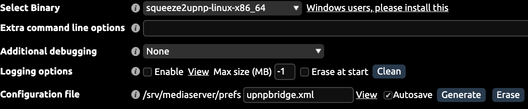

loureediano Inviato 12 Marzo 2024 Condividi Inviato 12 Marzo 2024 Ho un DAC Gustzrd A26 che uso come renderer Sia Daphile che il Gustard sono connessi tramite ethernet. Uso Daphile da sempre e sono rimasto legato alle abitudini ormai sedimentate. Mi viene normale tra le prime cose da fare andare in tipo file ed escludere tutti i tipi di file che non ho e quelli che ho escludo tutto tranne per wav native+ Sempre funzionato perfettamente senza una esitazione. Ma usando il plugin upnp se escludo gli altri modi di inviare i file la lettura dei file non parte, l'album viene caricato ma non parte. Cosa combina upnp per far sì che non funziona come è sempre funzionato? Link al commento https://melius.club/topic/50-configurazione-migliore-per-daphile/page/138/#findComment-1138650 Condividi su altri siti Altre opzioni di condivisione...
stefano_mbp Inviato 12 Marzo 2024 Condividi Inviato 12 Marzo 2024 @loureediano di sono di nuovo problemi? … ieri funzionava … Link al commento https://melius.club/topic/50-configurazione-migliore-per-daphile/page/138/#findComment-1138653 Condividi su altri siti Altre opzioni di condivisione...
loureediano Inviato 12 Marzo 2024 Condividi Inviato 12 Marzo 2024 Nel settaggio di tipo file con native+ non funziona bisogna mettere PCM Grazie Stefano ma C-3PO l'ho dovuto disinstallare, dava problemi. Link al commento https://melius.club/topic/50-configurazione-migliore-per-daphile/page/138/#findComment-1138660 Condividi su altri siti Altre opzioni di condivisione...
stefano_mbp Inviato 12 Marzo 2024 Condividi Inviato 12 Marzo 2024 4 minuti fa, loureediano ha scritto: Nel settaggio di tipo file con native+ non funziona Per quel che ho visto non bisogna mai toccare i tipi file …. Link al commento https://melius.club/topic/50-configurazione-migliore-per-daphile/page/138/#findComment-1138668 Condividi su altri siti Altre opzioni di condivisione...
