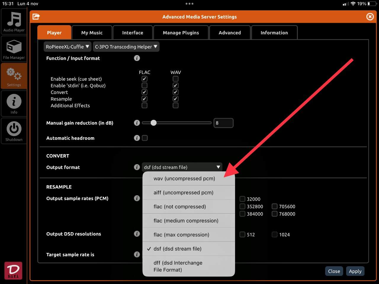

stefano_mbp Inviato 18 Marzo 2024 Condividi Inviato 18 Marzo 2024 4 minuti fa, Robi ha scritto: Invece per fare upsampling dei cd (ho installato il plugin) o per le radio, devo aggiungere qualche impostazione su Daphile o basta collegare il lettore cd via usb e far partire il cd? Non ho mai provato a fare upsampling da lettore cd o delle radio … bisogna vedere se C-3PO li intercetta … magari guarda che formato presenta per i file da cd, se sono wav/flac e se i formati wav/flac sono definiti in C-3PO potrebbe funzionare … per le radio non ho proprio idea … però le radio sono spesso MP3 o AAC e questi formati non vengono trattati da C-3PO 1 Link al commento https://melius.club/topic/50-configurazione-migliore-per-daphile/page/140/#findComment-1144343 Condividi su altri siti Altre opzioni di condivisione...
