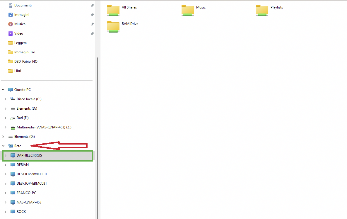

Lou Inviato 27 Giugno 2024 Condividi Inviato 27 Giugno 2024 Ok ho risolto diversamente, lo scrivo nel caso possa essere utile a qualcuno in futuro. settings/storage e si spunta la casella share posta a fianco dell' hard drive dopodichè al posto di accedere ai files tramite interfaccia Daphile, si accede da finder (se si usa MacOs) alla sezione rete e da lì all'hard drive che a questo punto è indicato come una normale cartella che si chiama Daphile. 1 Link al commento https://melius.club/topic/50-configurazione-migliore-per-daphile/page/156/#findComment-1234468 Condividi su altri siti Altre opzioni di condivisione...
