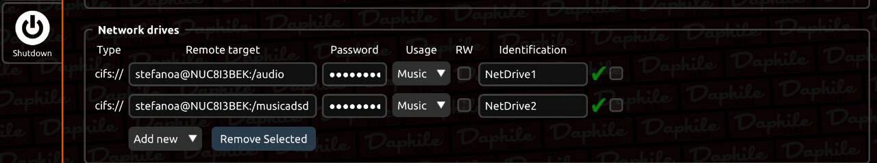

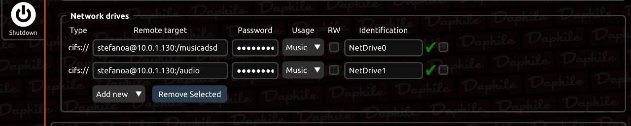

ddav3 Inviato 14 Dicembre 2021 Condividi Inviato 14 Dicembre 2021 Il 11/12/2021 at 21:01, andrea7617 ha scritto: A voi esperti chiedo come è possibile far vedere il disco di rete che è collegato alla porta s-ata del mio router. Ho trovato indicazioni generiche ma non ci capisco molto. le impostazioni dovrebbero essere queste; type= cifs; remote target: utente@indirizzo_IP/nome_disco/path; spunta accanto a identification e premi retry Link al commento https://melius.club/topic/50-configurazione-migliore-per-daphile/page/30/#findComment-299308 Condividi su altri siti Altre opzioni di condivisione...
