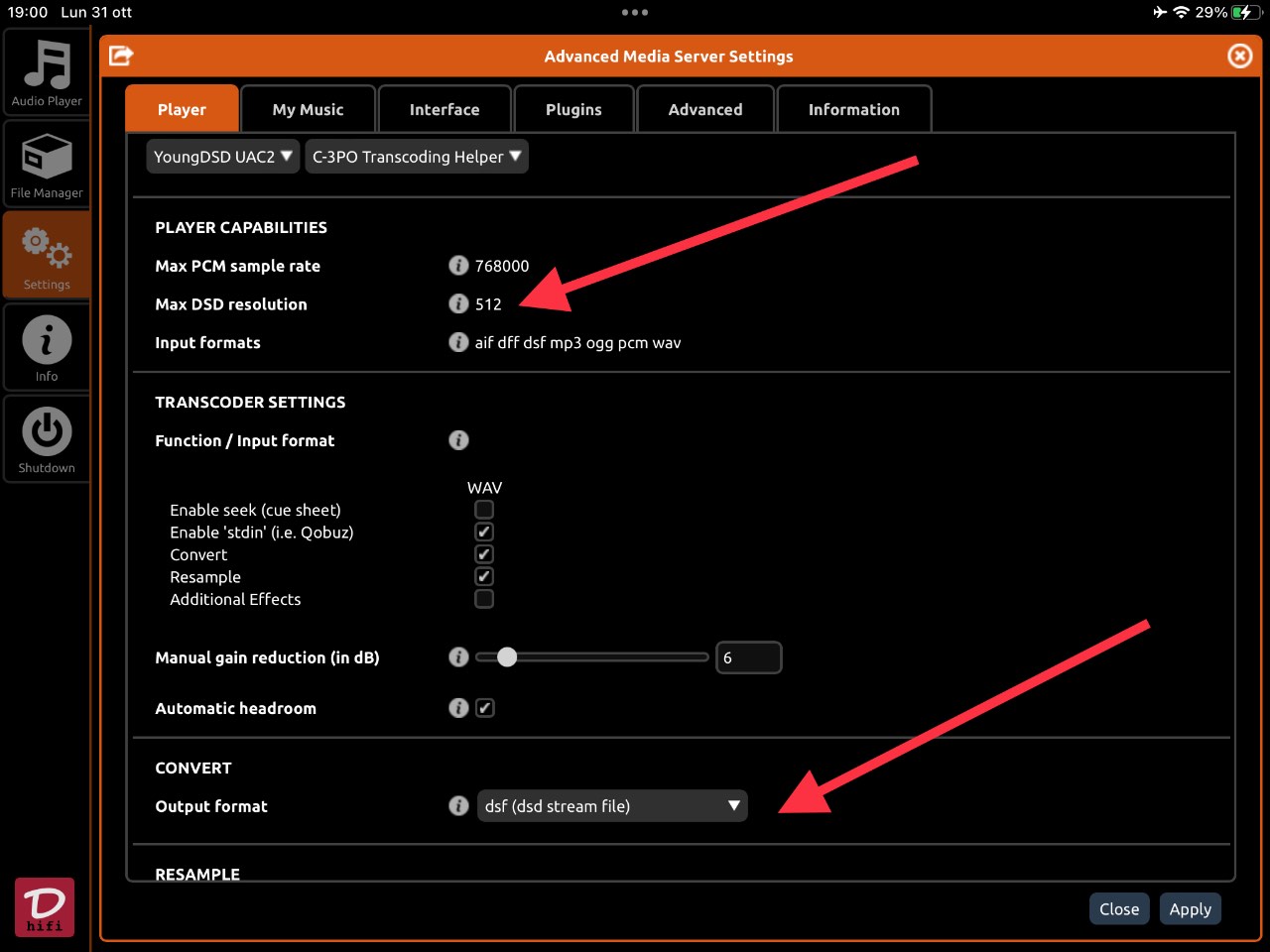

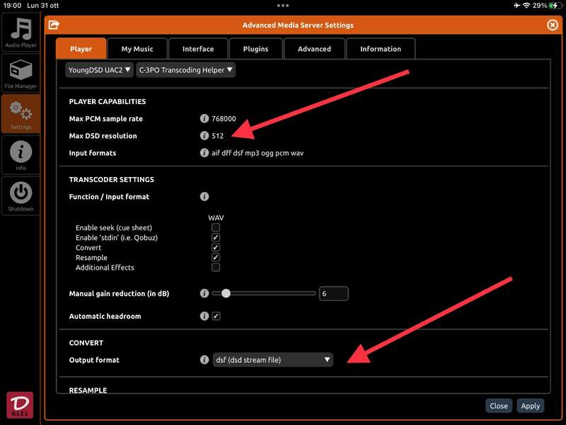

Uso Daphile come server (Nuc10i3/16GB ram) e un rpi4 come client Squeezelite (RoPieeeXL/PiCorePlayer) e ho fatto un altro cambiamento (“purtroppo” contemporaneo) impostando in Squeezelite sul mio rpi4 il parametro “-b 1048576:1048576” che influisce sui buffer in ingresso/uscita portandoli con questa impostazione a 1GB ciascuno (totale 2GB), il rpi4 ha 4GB ram quindi sopporta benissimo questa impostazione.
Non sono quindi in grado di affermare se l’effetto che osservo (ascolto) sia determinato da uno o l’altro o entrambi i cambiamenti, direi però che l’impostazione su Squeezelite/rpi4 da sola non porta tutto questo miglioramento poiché l’avevo già provata precedentemente con buoni risultati ma non così evidenti.
Se avete voglia di provare sarò molto curioso di leggere le vostre impressioni (per escludere miei eventuali … vaneggiamenti 😉)
Trovate le versioni beta di Daphile qui.

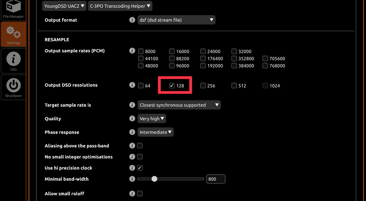

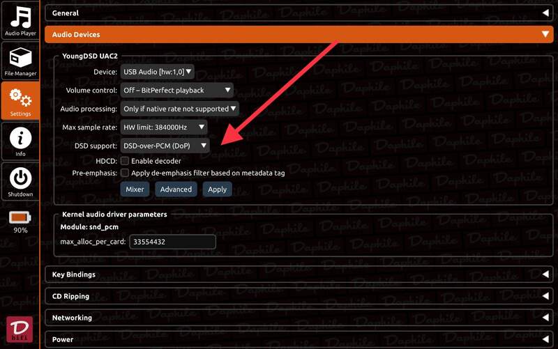

… per completare la descrizione del mio setup aggiungo che uso il plugin C-3PO per fare upsampling a DSD128 e il dac collegato al rpi4 è un M2Tech Young DSD MKII (DSD128/DoP al massimo)
