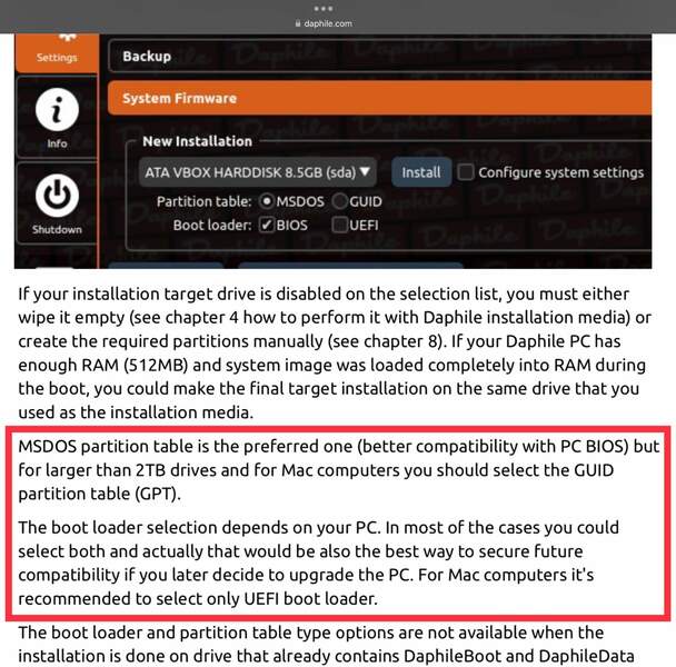

stefano_mbp Inviato 25 Settembre 2022 Condividi Inviato 25 Settembre 2022 @Andy … leggendo le FAQ sembra sia possibile passare da una qualsiasi versione a qualsiasi altra ”The full installation of Daphile may be "upgraded" to any specific version at http://daphile/cgi-bin/Devel. Users have to copy the download link of the version as text to input field besides the Install button and press Install to process.” NB puoi anche scrivere al posto di http://daphile/cgi-bin/Devel la seguente stringa http://indirizzo-ip-daphile/cgi-bin/Devel e arrivi a questa pagina 1 Link al commento https://melius.club/topic/50-configurazione-migliore-per-daphile/page/48/#findComment-593458 Condividi su altri siti Altre opzioni di condivisione...
