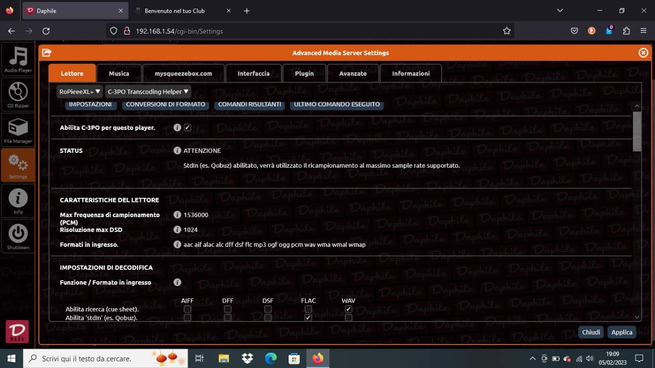

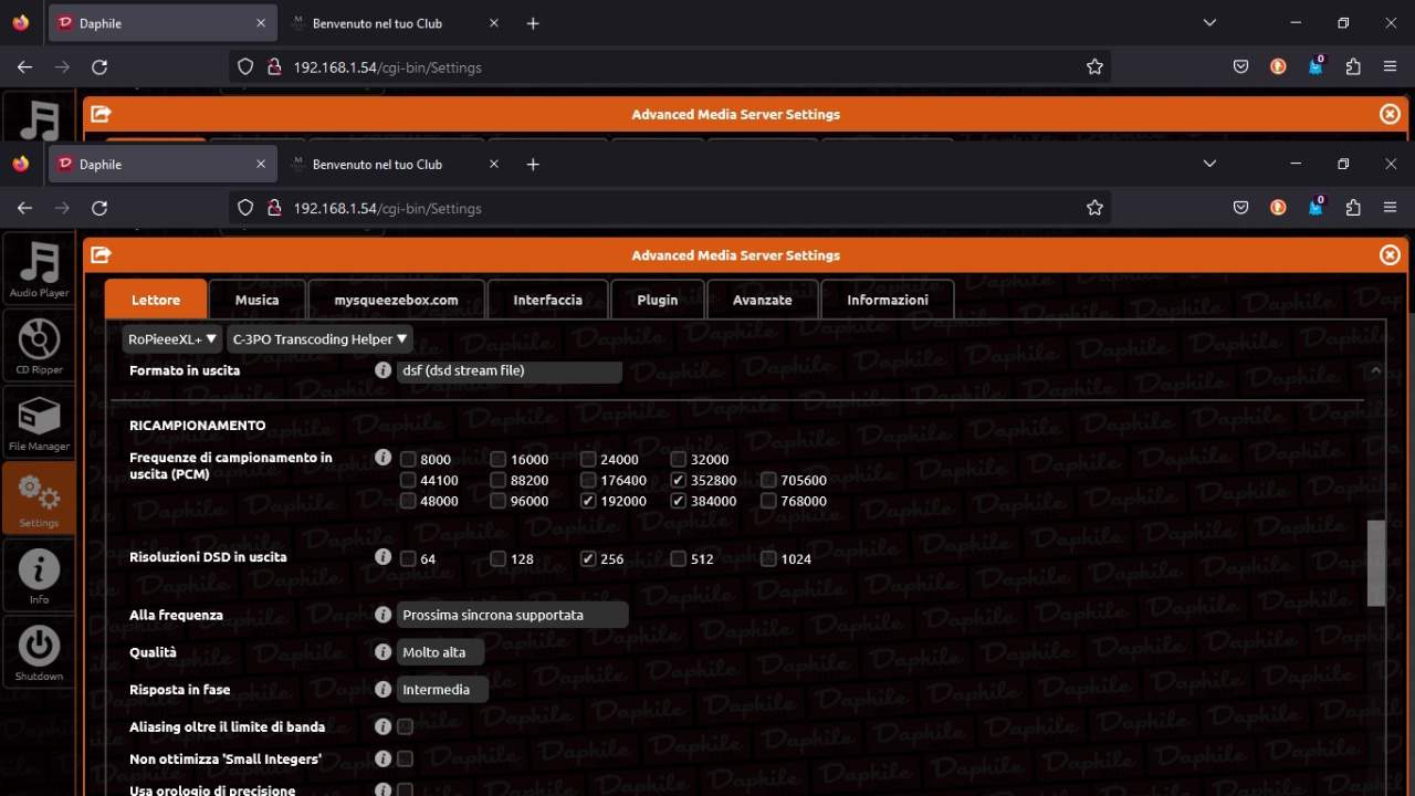

stefano_mbp Inviato 10 Ottobre 2022 Condividi Inviato 10 Ottobre 2022 18 minuti fa, ddav3 ha scritto: cosa devo impostare in Daphile per fare un "downsampling" Installa il plugin C-3PO quindi vai in Advanced Media Server Settings e seleziona il tab Advanced, qui selezioni C-3PO e imposti i formati che vuoi siano gestiti dal plugin (questa è una sezione che vale per tutti i player, dovrai poi configurare ciascun player) . quindi vai nel tab Player e per il player che ti interessa seleziona C-3PO e in Transcoder settings imposta i formati che hai selezionato prima in Advanced imposta l’output format a wav seleziona l’output sample rates a 44100 . e dovresti essere a posto 1 Link al commento https://melius.club/topic/50-configurazione-migliore-per-daphile/page/53/#findComment-607609 Condividi su altri siti Altre opzioni di condivisione...
