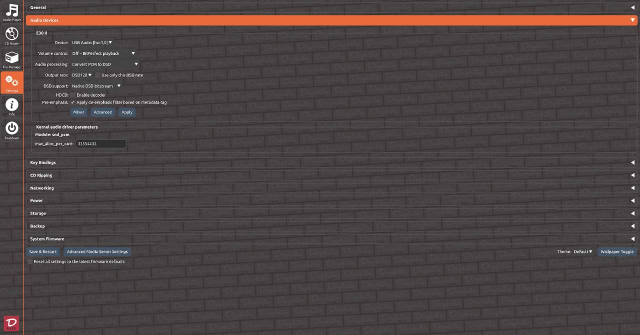

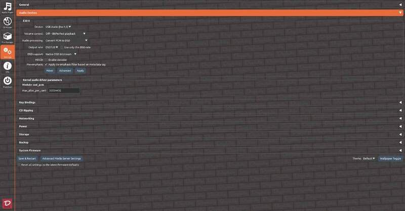

PippoAngel Inviato 13 Gennaio 2023 Condividi Inviato 13 Gennaio 2023 Riprendo questo thread per segnalare che in Daphile, selezionando Setting > Advanced Media Server Setting > Advanced > Online Music Library Integration e selezionando, vicino a Qobuz, l'opzione "Integrate online library and automatically check for changes" vi ritrovate nella libreria i vostri preferiti di Qobuz con una iconcina sulla copertina per indicarlo. Vedete le figure (io parlo di Qobuz perché ho l'abbonamento con loro ...) Link al commento https://melius.club/topic/50-configurazione-migliore-per-daphile/page/60/#findComment-702646 Condividi su altri siti Altre opzioni di condivisione...
