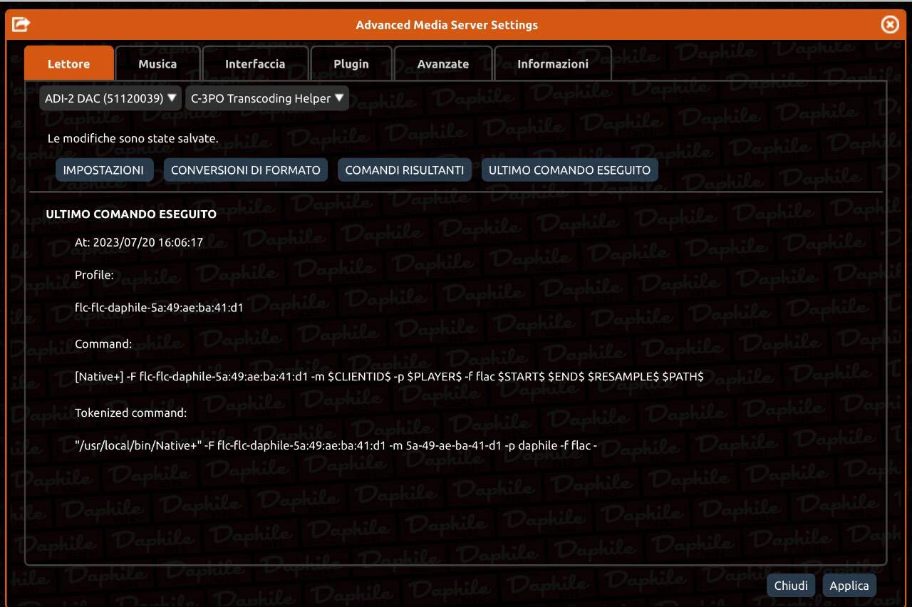

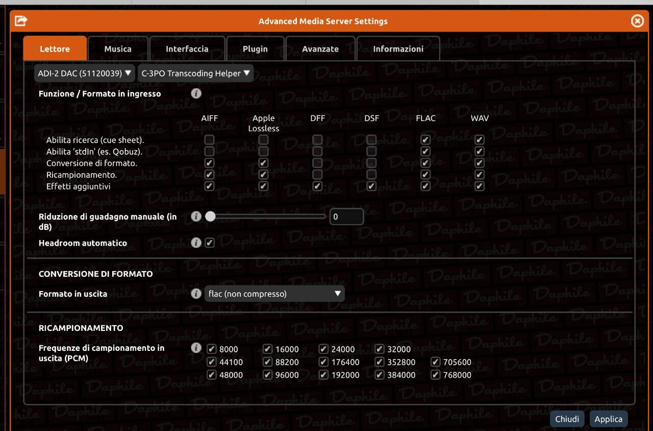

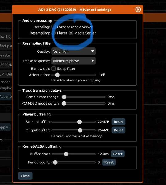

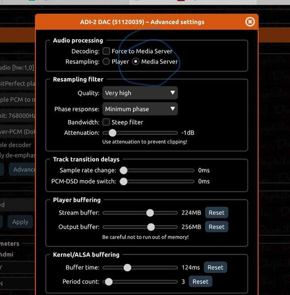

rudino Inviato 19 Febbraio 2023 Condividi Inviato 19 Febbraio 2023 18 ore fa, scroodge ha scritto: utilizzando brute fir and dsp daphile fa sempre e comunque upsampling (sia requenza che profondità), giusto? Uso Daphile con architettura Client/Server, e sul Server ho C3PO installato. Su quest'ultimo ho configurato un filtro fir che si attiva a valle di qualsivoglia upsampling (se esistente). Nel mio caso C3PO fa upsampling a 384 e poi, solo poi, si attiva il filtro. Filtro che è stato configurato per funzionare proprio a 384 (altrimenti dai diffusori non esce alcun suono). Francamente non so se, nel caso di macchina unica, il Brutefir funzioni nel medesimo modo. Link al commento https://melius.club/topic/50-configurazione-migliore-per-daphile/page/73/#findComment-744191 Condividi su altri siti Altre opzioni di condivisione...
stefano_mbp Inviato 19 Febbraio 2023 Condividi Inviato 19 Febbraio 2023 9 minuti fa, rudino ha scritto: Nel mio caso C3PO fa upsampling a 384 e poi, solo poi, si attiva il filtro. Nel tuo caso, client/server, il filtro lavora sul client … se non sbaglio, e tu fai upsampling a 384. Quindi funziona con PCM ma ho seri dubbi che funzioni con DSD Link al commento https://melius.club/topic/50-configurazione-migliore-per-daphile/page/73/#findComment-744202 Condividi su altri siti Altre opzioni di condivisione...
rudino Inviato 19 Febbraio 2023 Condividi Inviato 19 Febbraio 2023 Che il filtro non vada con DSD è pacifico, purtroppo. Comunque lavora sul server prima di inviare i dati al client. Link al commento https://melius.club/topic/50-configurazione-migliore-per-daphile/page/73/#findComment-744539 Condividi su altri siti Altre opzioni di condivisione...
stefano_mbp Inviato 19 Febbraio 2023 Condividi Inviato 19 Febbraio 2023 27 minuti fa, rudino ha scritto: Comunque lavora sul server Sicuro? Link al commento https://melius.club/topic/50-configurazione-migliore-per-daphile/page/73/#findComment-744565 Condividi su altri siti Altre opzioni di condivisione...
rudino Inviato 19 Febbraio 2023 Condividi Inviato 19 Febbraio 2023 @stefano_mbp Considerato che viene gestito da C3PO...immagino proprio di sì. Oltretutto il file del filtro è memorizzato solo sul server, e se da C3PO clicco su "ultimo comando eseguito", il nome del filtro viene inserito all'interno del comando stesso. Link al commento https://melius.club/topic/50-configurazione-migliore-per-daphile/page/73/#findComment-744598 Condividi su altri siti Altre opzioni di condivisione...
