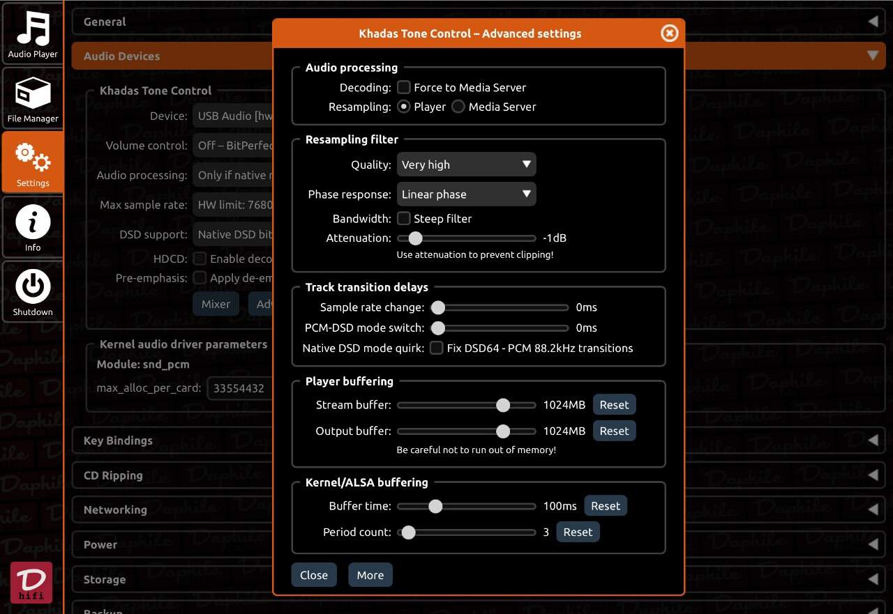

stefano_mbp Inviato 24 Marzo 2023 Condividi Inviato 24 Marzo 2023 26 minuti fa, Bibolo78 ha scritto: quindi impostando una installazione come server puro ma mettendoci dentro l hard disk potrei avere dei benefici? Al limite dovrei mettere l hard disk fuori In linea di principio separare server da client fa sempre bene inoltre non dovresti preoccuparti degli hdd, interni sul server vanno benissimo Puoi inoltre configurare il client per usare più ram per i buffer di streaming e output (nella configurazione del device audio) in modo da ottimizzare il traffico di rete Link al commento https://melius.club/topic/50-configurazione-migliore-per-daphile/page/78/#findComment-781900 Condividi su altri siti Altre opzioni di condivisione...
