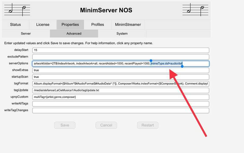

rudino Inviato 16 Giugno 2023 Condividi Inviato 16 Giugno 2023 A me la correzione va benissimo con i .dff o .dsf., e ho i parametri impostati come suggerisce Stefano. Tra l'altro ho gli stessi dati di targa del pc: 2.5 ghz e 8 GB di Ram. però è anche vero che nel mio caso viene usato il DoP, visot che con il mio DAC (che pure supporta DSD) non c'è verso di far digerire a Daphile un DSD puro Link al commento https://melius.club/topic/50-configurazione-migliore-per-daphile/page/82/#findComment-869720 Condividi su altri siti Altre opzioni di condivisione...

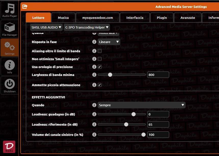

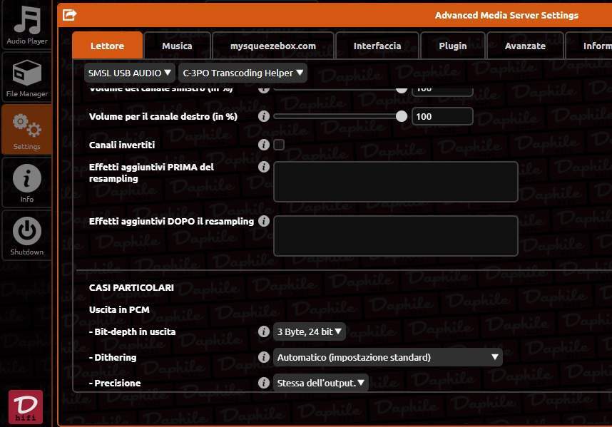

Casperx Inviato 17 Giugno 2023 Condividi Inviato 17 Giugno 2023 Spero che l’argomento non sia stato già trattato, in tal cal chiedo scusa. Daphile su Nuc …Squeezelite-R2 su raspberry con gentooplayer. È possibile applicare filtri in formato Wav (anche txt, volendo) ottenuti con REW? Grazie. Link al commento https://melius.club/topic/50-configurazione-migliore-per-daphile/page/82/#findComment-870562 Condividi su altri siti Altre opzioni di condivisione...
stefano_mbp Inviato 17 Giugno 2023 Condividi Inviato 17 Giugno 2023 @Casperx non uso i filtri REW ma Daphile è (come) LMS quindi se li hai inseriti in LMS/C-3PO puoi fare esattamente la stessa cosa con Daphile. Daphile infatti è un sistema operativo con LMS (server) e Squeezelite (client) integrati, nel caso in cui tu usi un client Squeezelite/R2 esterno (GentooPlayer) non userai la parte Daphile/Squeezelite ma C-3PO lavora sulla parte server Daphile/LMS. Link al commento https://melius.club/topic/50-configurazione-migliore-per-daphile/page/82/#findComment-870586 Condividi su altri siti Altre opzioni di condivisione...

cp11 Inviato 18 Giugno 2023 Condividi Inviato 18 Giugno 2023 @Casperx In Daphile, negli appositi riquadri del Plugin C3-PO - Effetti da applicare PRIMA o DOPO il Resampling, puoi inserire i file creati con REW. Li devi, però modificare. Es. Equalizer 69 2q -2.3 Equalizer 200 3q -1.2 e così via (separare i valori inseriti con uno spazio). Il primo valore è la frequenza sulla quale deve agire il filtro (Fc); il secondo valore (q) è il valore di merito o anche Quality corrispondente al valore Q nei filtri REW ; il terzo valore è l'equalizzazione da applicare, corrispondente al valore Gain. Io li uso in questo modo e funzionano. Non mi sembra ci siano altri modi per importare i file .txt di REW. Usa una chiavetta o HD USB per trasferire i file da Mac a NUC, come già suggerito in un risposta precedente. Link al commento https://melius.club/topic/50-configurazione-migliore-per-daphile/page/82/#findComment-871575 Condividi su altri siti Altre opzioni di condivisione...
Casperx Inviato 18 Giugno 2023 Condividi Inviato 18 Giugno 2023 @stefano_mbp @cp11 Prima di tutto, grazie per i consigli. Prima le note dolenti. Nonostante l’aggiunta dei : non riesco a montare il NAS in Daphile. Poco male perché vede Minimserver, però mi piacerebbe capire il perché. Per quanto riguarda i filtri, così funzionano, però, volendo applicare le curve di equalizzazione per 3, 4 cuffie, il sistema è un po’ scomodo. Vedo di approfondire meglio. Link al commento https://melius.club/topic/50-configurazione-migliore-per-daphile/page/82/#findComment-871667 Condividi su altri siti Altre opzioni di condivisione...
