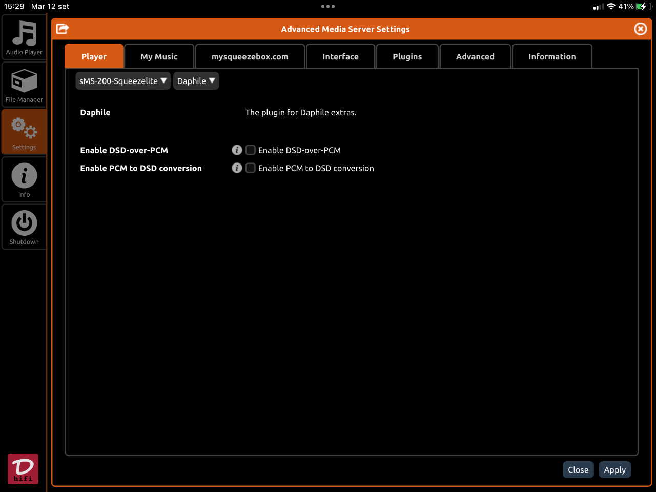

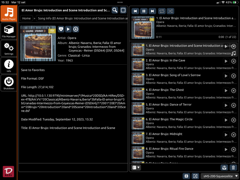

Casperx Inviato 22 Giugno 2023 Condividi Inviato 22 Giugno 2023 Rieccomi. Altra faccenda che non riesco a risolvere. Sul nas ho vari album in formato dsf. Quando cerco di suonarli, il player li salta come se non fossero file musicali. Ovviamente c’è qualcosa che sbaglio. Chiaramente il Dac supporta i dsd in modo nativo. Dove posso guardare? Link al commento https://melius.club/topic/50-configurazione-migliore-per-daphile/page/84/#findComment-875565 Condividi su altri siti Altre opzioni di condivisione...
stefano_mbp Inviato 22 Giugno 2023 Condividi Inviato 22 Giugno 2023 21 minuti fa, Casperx ha scritto: Dove posso guardare? Sei in modalità Daphile server/client sulla stessa macchina? non ricordo bene quale dei due plugin sia necessario installare Daphile “the plugin for Daphile extras” DSDPlayer Link al commento https://melius.club/topic/50-configurazione-migliore-per-daphile/page/84/#findComment-875584 Condividi su altri siti Altre opzioni di condivisione...
Casperx Inviato 22 Giugno 2023 Condividi Inviato 22 Giugno 2023 @stefano_mbp no sono Daphile server Daphile client. Link al commento https://melius.club/topic/50-configurazione-migliore-per-daphile/page/84/#findComment-875613 Condividi su altri siti Altre opzioni di condivisione...
stefano_mbp Inviato 22 Giugno 2023 Condividi Inviato 22 Giugno 2023 @Casperx prova comunque installando DSDPlayer … sul server 1 Link al commento https://melius.club/topic/50-configurazione-migliore-per-daphile/page/84/#findComment-875617 Condividi su altri siti Altre opzioni di condivisione...
