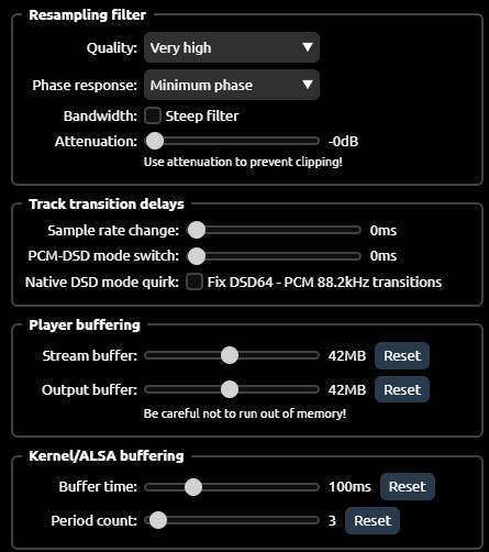

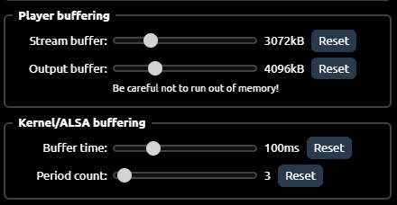

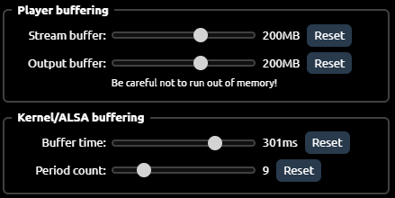

stefano_mbp Inviato 20 Luglio 2023 Condividi Inviato 20 Luglio 2023 @Casperx prova a impostare lo Stream buffer a valori più alti, come dicevo sopra Link al commento https://melius.club/topic/50-configurazione-migliore-per-daphile/page/89/#findComment-903649 Condividi su altri siti Altre opzioni di condivisione...
Casperx Inviato 20 Luglio 2023 Condividi Inviato 20 Luglio 2023 @stefano_mbp ho aumentato quel valore ed ho ridotto la frequenza a 178/192 ed in questo modo la riproduzione è fluida. Link al commento https://melius.club/topic/50-configurazione-migliore-per-daphile/page/89/#findComment-903678 Condividi su altri siti Altre opzioni di condivisione...
stefano_mbp Inviato 20 Luglio 2023 Condividi Inviato 20 Luglio 2023 @Casperx bene 👍 … adesso prova a aumentare ancora il buffer e anche il campionamento … penso che almeno fino a 352,8/384 dovresti riuscire ad arrivare Link al commento https://melius.club/topic/50-configurazione-migliore-per-daphile/page/89/#findComment-903681 Condividi su altri siti Altre opzioni di condivisione...

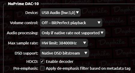

gabriele184 Inviato 21 Luglio 2023 Condividi Inviato 21 Luglio 2023 @stefano_mbp Domanda: questa mattina ho attivato il plugin C-3PO. Nelle impostazioni audio del device in audio processing ho spuntato la casella Decoding: Force to Media Server e nel Resampling ho selezionato il media server. Quando riproduco un file flac, nelle impostazioni del plugin C-3PO nella voce "Covert: Output format" cosa devo selezionare? Un'altra cosa che non capisco è che se al plugin C-3PO decido di non far fare l'upsampling dei file dsd, loro non partono ma soprattutto se ascolto un file flac e poi passo a un file dsd, devo cambiare manualmente il formato di uscita "Covert: Output format" in dff (dsd interchange file format), altrimenti i file dsd non vengono riprodotti e questo è un po' una rottura...forse sbaglierò qualcosa. Le impostazioni sono esattamente identiche a quelle che mi hai gentilmente indicato l'altra volta. Link al commento https://melius.club/topic/50-configurazione-migliore-per-daphile/page/89/#findComment-904260 Condividi su altri siti Altre opzioni di condivisione...
stefano_mbp Inviato 21 Luglio 2023 Condividi Inviato 21 Luglio 2023 8 minuti fa, gabriele184 ha scritto: Nelle impostazioni audio del device in audio processing ho spuntato la casella Decoding: Force to Media Server e nel Resampling ho selezionato il media server Come ti rispondevo nel post precedente non ho mai provato a impostare Decoding:force to media server quindi non so bene cosa faccia. In secondo luogo per il Resampling è necessario selezionare Player se usi C-3PO (che a me pare controintuitivo ma così è) 11 minuti fa, gabriele184 ha scritto: nelle impostazioni del plugin C-3PO nella voce "Covert: Output format" cosa devo selezionare? Se vuoi fare uspampling a DSD seleziona dsf (DSD steam file) altrimenti seleziona flac (not compressed) Per l’upsampling a DSD devi poi selezionare solamente uno dei campionamenti in uscita proposti (se li selezioni tutti non suona nulla), come anche per l’upsampling a flac devi selezionare solamente la coppia corrispondente a nX (es. 176400/192000 oppure 352800/384000). NB. nX sta per 4X oppure 8X ecc.. quindi 44.1x4=176.400 , 48x4=192.000 e così via Per quanto riguarda la riproduzione di file DSD non conviene fare l’upsampling poiché il processo prevede prima una trascodifica in PCM (flac) e poi una ricodifica in DSD, quindi il processo diventa estremamente pesante. Ti consiglierei pertanto di deselezionare dsf/dff nei tipi file delle impostazioni C-3PO che trovi in Advanced Media Server Settings/Advanced. Ti confermo che qui da me nella configurazione appena descritta (rimozione dsf/dff in Advanced) i DSD vengono riprodotti senza problemi Link al commento https://melius.club/topic/50-configurazione-migliore-per-daphile/page/89/#findComment-904286 Condividi su altri siti Altre opzioni di condivisione...
gabriele184 Inviato 21 Luglio 2023 Condividi Inviato 21 Luglio 2023 @stefano_mbp Queste sono le mie impostazioni e dovrebbero essere uguali a quelle che hai scritto. Con queste impostazioni il dac riproduce gli album alla frequenza con cui sono stati registrati, se un album è a 96 khz, tale rimane. Adesso i dsd vengono riprodotti ma l'applicazione mconnect funziona malissimo. Su output format se seleziono "wav (uncompressed pcm)", tutti i brani vanno 705,6 - 768 khz Link al commento https://melius.club/topic/50-configurazione-migliore-per-daphile/page/89/#findComment-904317 Condividi su altri siti Altre opzioni di condivisione...

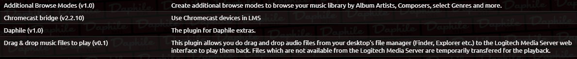

stefano_mbp Inviato 21 Luglio 2023 Condividi Inviato 21 Luglio 2023 @gabriele184 non saprei come spiegare che la conversione a wav funzioni mentre quella a flac no (ma da me funzionano entrambe), comunque usa allora wav. Sei riuscito a riprodurre i DSD? (Sì … mi ero perso la risposta) Usare MConnect con Daphile presuppone che sia attivato il plugin UPNP Media Interface che comunque crea più problemi che altro. Se non ti piace la UI di Daphile puoi installare il plugin Material Skin che offre un’interfaccia decisamente migliore, puoi anche installare il plugin Music and Artist information che insieme a Material Skin lavora molto bene. Una volta installati i plugin puoi accedere a Daphile digitando nel browser http://ip-Daphile-server:9000/material Link al commento https://melius.club/topic/50-configurazione-migliore-per-daphile/page/89/#findComment-904332 Condividi su altri siti Altre opzioni di condivisione...
stefano_mbp Inviato 21 Luglio 2023 Condividi Inviato 21 Luglio 2023 @gabriele184 imposta il Manual gain reduction almeno a 3, meglio 6, per evitare clipping, da me è indispensabile con alcuni album altrimenti i tweeter cominciano a fischiare e crepitare piuttosto paurosamente Link al commento https://melius.club/topic/50-configurazione-migliore-per-daphile/page/89/#findComment-904338 Condividi su altri siti Altre opzioni di condivisione...
