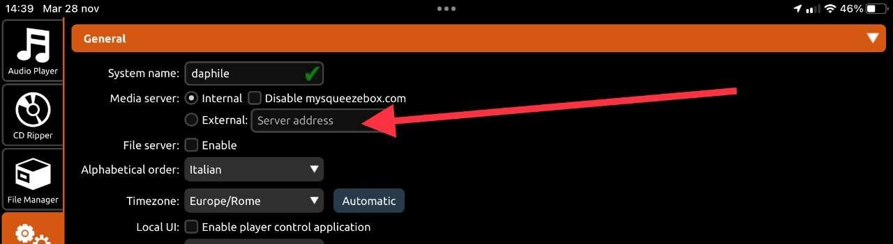

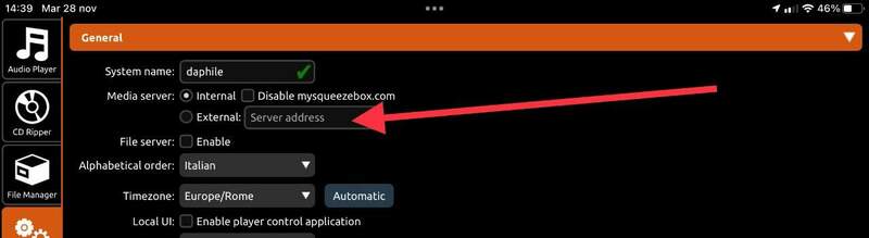

stefano_mbp Inviato 3 Agosto 2023 Condividi Inviato 3 Agosto 2023 @Casperx giusto per fare una prova … riesci a collegare il Gustard a Daphile server escludendo Daphile client sul Futro? In altre parole fai in modo che quello che è ora server diventi anche player … Link al commento https://melius.club/topic/50-configurazione-migliore-per-daphile/page/95/#findComment-916752 Condividi su altri siti Altre opzioni di condivisione...
