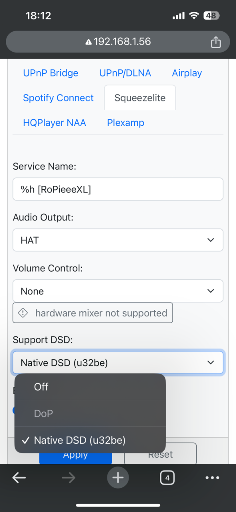

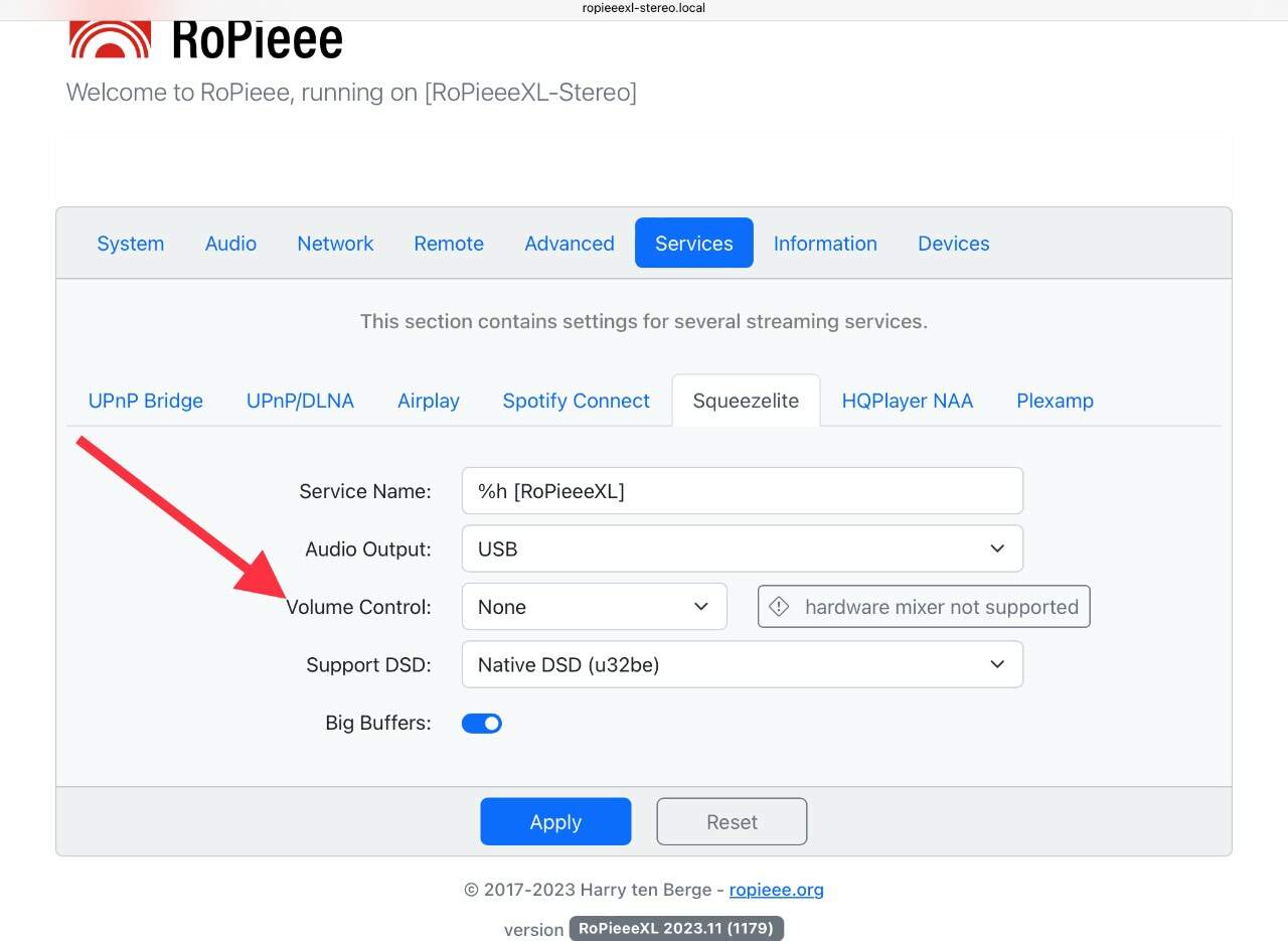

stefano_mbp Inviato 10 Settembre 2023 Condividi Inviato 10 Settembre 2023 @Casperx … ciao, allora … qui da me funziona tutto e i DSD vengono riprodotti in nativo (non DoP) Come puoi vedere la configurazione Audio è impostata come Native DSD bitstream . Nella sezione Advanced/File types i DSD (dsf/dff) risultano impostati a Native . forse nella sezione Player non hai queste impostazioni (volume e crossfade disabilitati) . Hai provato a vedere che accade se usi Daphile su un pc solo ? L’unico dubbio che mi viene è che i tuoi dac non siano riconosciuti correttamente da Daphile mancando le definizioni nel kernel, ciò determinerebbe la necessità di configurarli come DoP, però mi pare strano perché quei dac sono in giro da un po’. Che versione di Daphile hai installato? Io uso l’ultima beta 64bit non RT… a proposito … sul Futro gira la 64bit oppure la 32bit? Ho anche verificato che il plugin DSDPlayer non serve a nulla quindi l’ho rimosso Link al commento https://melius.club/topic/50-configurazione-migliore-per-daphile/page/99/#findComment-951727 Condividi su altri siti Altre opzioni di condivisione...
