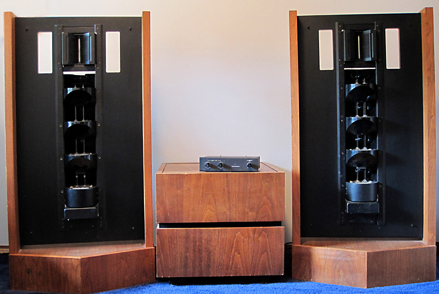

"Nel 1973 il dottor Oskar Heil progettò e costruì un'unità medio alta completamente di versa da tutto quanto veniva prodotto al l'epoca...."
Così viene introdotto in un articolo di una famosa rivista questo splendido oggetto.
Cosa ne pensate delle sue qualità sonora?
E quali sono i prodotti che più lo hanno valorizzato in questi anni?

Brillante soluzione dalla struttura inusuale.
Ho avuto un paio di speaker ai tempi con l'Heil, targati ESS e non soddisfacenti del tutto causa la modesta dispersione verticale. Dicono che in certi prodotti moderni la carenza si sia attenuata mantenendo solide basi di prontezza e finestra orizzontale; in effetti ricordo di avere ascoltato un diffusore di Zaninello meno critico in tal senso.

@nexus6 straordinaria soluzione, mio fratello possiede le 2 versioni, quella con 5 unità mid e quella con 4. Ha però eliminato il sub, troppo lento nel seguire la straordinaaria velocità del medioalto, sostituedolo con due sub in configurazione pushpull con altoparlanti da 30cm. Il tutto triamplificato con crossover elettronico e finali threshold, pass e musical technology. Un gran sentire

Ho una coppia di AMT great,e due coppie di small.
I great sono appoggiati sopra le Cornwall per rifinire l'alto e dare un po di ambienza.
In passato ho avuto le Tempest Lab 1,e Lab 3.
Le migliori che ho sentito, le AMT 330.
Dei great vi sono 4 versioni la A e la B ( viste solo in foto )la C con difrattore/protettore in alluminio la D in plastica entrambi colore nero.
Negli anni è stato migliorato il materiale della membrana.
Serve un mid a cono ( per l'efficenza ) molto leggero e veloce,resta il problema del woofer,dovrebbe scendere a sufficenza,ma esser veloce .
In un sistema passivo,non è abbinabile a un mid a tromba, perchè pur avendo una buona efficenza,non arriva a quella dei mid caricati a tromba.
