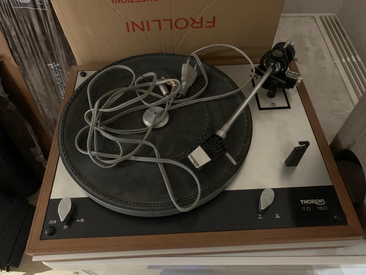

Winstonblu Inviato 26 Marzo 2021 Autore Condividi Inviato 26 Marzo 2021 @bic196060 dunque, il thorens è arrivato dopo il pianosa ereditato da mio padre. Per quanto affettivamente e tecnicamente bello, trovo comunque il pianosa superiore; il thorens piacevolissimo ma a volte pastoso e confuso (dipenderà tutto dalla grado red??🤔). Per questo avevo pensato di upgradare inizialmente il pianosa con una testina migliore che mi tolga un po’ di “asprezza” (che forse non è tale ma non so come definire meglio), che con il thorens non ho... Link al commento https://melius.club/topic/504-cambio-testina-mm-con-mc-budget-1000-euro/page/3/#findComment-12722 Condividi su altri siti Altre opzioni di condivisione...

bic196060 Inviato 27 Marzo 2021 Condividi Inviato 27 Marzo 2021 16 ore fa, Winstonblu ha scritto: il thorens piacevolissimo ma a volte pastoso e confuso (dipenderà tutto dalla grado red??🤔). Per questo avevo pensato di upgradare inizialmente il pianosa con una testina migliore che mi tolga un po’ di “asprezza” (che forse non è tale ma non so come definire meglio), che con il thorens non ho... Nei tuoi diversi post, si evince che il Thorens risulta più piacevole/gradevole ma con dei limiti (a volte troppo pastoso e confuso), mentre il goldnote, pur dichiarato "migliore" risulta meno piacevole. Conosco la sindrome, e quel che io deduco da ciò che scrivi è che il TUO suono sia più quello del Thorens. Che comunque da decenni è considerato un ottimo giradischi, dal buon suono ed un vero classico. I difetti che tu ascrivi (suono a volte confuso) NON sono attributi del Thorens. La Grado Red è una testina di livello medio basso, che porta proprio in quella direzione e le cui caratteristiche si sommano in modo negativo con quelle del giradischi. Diciamo che io penso che investire per dare una buona testina al Thorens ti dà sicuramente un risultato, di migliorare e di molto il bel suono che già hai col Thorens. L'altra strada è quella di ottimizzare un giradischi a telaio rigido, che già suona veloce e dinamico (siamo sicuri che non sia anche armonicamente povero, come molte tavolette rigide che vanno di moda oggi?) e comunque un pò aspro, cercando di mitigare queste caratteristiche e pensi ad una MC, che di suo è una tecnologia che se ha dei vantaggi sulle MM è proprio nella velocità. Mah. In sintesi, non dico che non puoi migliorare il suono del gold note, certo che puoi, ma non suonerà mai con il timbro del thorens. Ad un costo complessivo molto più alto. Chiudo riprendendo il tuo post iniziale: " da più di un anno ho acquistato un Goldnote Pianosa con pre-phono ph-10, sul quale Pianosa ho dovuto montare (per motivi di budget) la testina che avevo sul precedente gira, una Sumiko pearl. Oltre a questo ho revisionato anche un thorens td 160 di mio padre con braccio originale e sul quale ho montato una grado red. Ora vorrei fare un upgrade al Pianosa passando ad una MC. Vi ho parlato anche dell'altro gira per spiegarvi cosa vorrei ottenere e credo di riuscirci meglio raccontandovi le differenze che sento nel mio ambiente tra i due gira; chiaramente mi rendo conto che il Pianosa è su un livello superiore al thorens, e che il dettaglio e la dinamica siano ben maggiori, ma devo dire che, spesso, mi ritrovo a cercare la dolcezza del telaio flottante del thorens, dolcezza che spesso, non sempre, manca al pianosa. Soprattutto alcuni elementi (come la chitarra, acustica e non), alcune voci, gli alti in generale, sul Pianosa sembrano più "freddi", mancano insomma di quella caratteristica che amo sentire mentre ascolto un disco, di sera, con un bicchiere di vino e con luci soffuse.... D'altra parte, a volte il suono del thorens non è solo "dolce" ma diventa confuso, pastoso... Insomma, vorrei capire se posso riuscire a conciliare queste caratteristiche con una testina MC da montare sul Pianosa..." io deduco che tu vuoi far suonare il gold note con la piacevolezza del thorens ma senza che il suono diventi "cofuso". Ritengo sia una strada in salita e foriera di delusioni. Avere il suono "bello" del Thorens, senza che sia confuso o impastato, lo ottieni dal Thorens con una testina migliore (non necessariamente MC).. 😉 Link al commento https://melius.club/topic/504-cambio-testina-mm-con-mc-budget-1000-euro/page/3/#findComment-13601 Condividi su altri siti Altre opzioni di condivisione...
Winstonblu Inviato 27 Marzo 2021 Autore Condividi Inviato 27 Marzo 2021 @Lamberto65 grazie!! In definitiva credo che battendo la strada di upgradare il pianosa forse mettere una donatello gold sarebbe il passo migliore, d’altra parte... @bic196060 quello che dici mi pare molto sensato e forse sarebbe opportuno cambiare strada... in questo caso con quale testina equipaggeresti il thorens, togliendogli quella pastosità, andando insomma nella direzione che cerco? Oddio, va a vedere che finirò per upgradare entrambi... 🤦🏻♂️ Link al commento https://melius.club/topic/504-cambio-testina-mm-con-mc-budget-1000-euro/page/3/#findComment-13711 Condividi su altri siti Altre opzioni di condivisione...
bic196060 Inviato 27 Marzo 2021 Condividi Inviato 27 Marzo 2021 4 minuti fa, Winstonblu ha scritto: Oddio, va a vedere che finirò per upgradare entrambi.. 😁 guarda io guarderei o a una Nagaoka di fascia media o alta (a seconda del budget), o a una Ortofon vedi tu se una MM (2M bronze o Black) o MC (Quintet). In alternativa una sempreverde Denon DL103. Ognuna di queste testine potrà andare bene su entrambi i giradischi. Puoi cominciare con una e la monti prima su un giradischi e poi sull'altro, e poi affianchi un'altra sull'altro. Comuqnue, tornando al Thorens, con una qualsiasi di queste testine, escludo che il suono possa risultare confuso o impastato. PS io poi sono un matto del vintage anche per le testine, per cui io ci metterei una Shure V15 o una M97, rigorosamente con stilo originale shure ..... ma questo non è un consiglio da dare all'inizio dell'avventura analogica 😂 Link al commento https://melius.club/topic/504-cambio-testina-mm-con-mc-budget-1000-euro/page/3/#findComment-13725 Condividi su altri siti Altre opzioni di condivisione...
