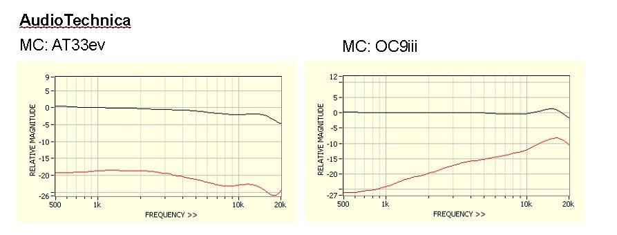

luke_64 Inviato 30 Marzo 2021 Condividi Inviato 30 Marzo 2021 @Winstonblu Ho avuto la Cadenza Red per un po'. Non si adattava per niente al mio braccio, perciò non posso dare delle sensazioni positive, però quello posso dire è che ha una velocità ed una esposizione dei dettagli molto marcate. Rimango dell'opinione che su quel budget preferisco la Benz ACE oppure la Hana ML. Di Audio-technica prenderei in considerazione anche la OC9, meno calante sulle alte frequenze della AT33. Link al commento https://melius.club/topic/504-cambio-testina-mm-con-mc-budget-1000-euro/page/4/#findComment-17619 Condividi su altri siti Altre opzioni di condivisione...

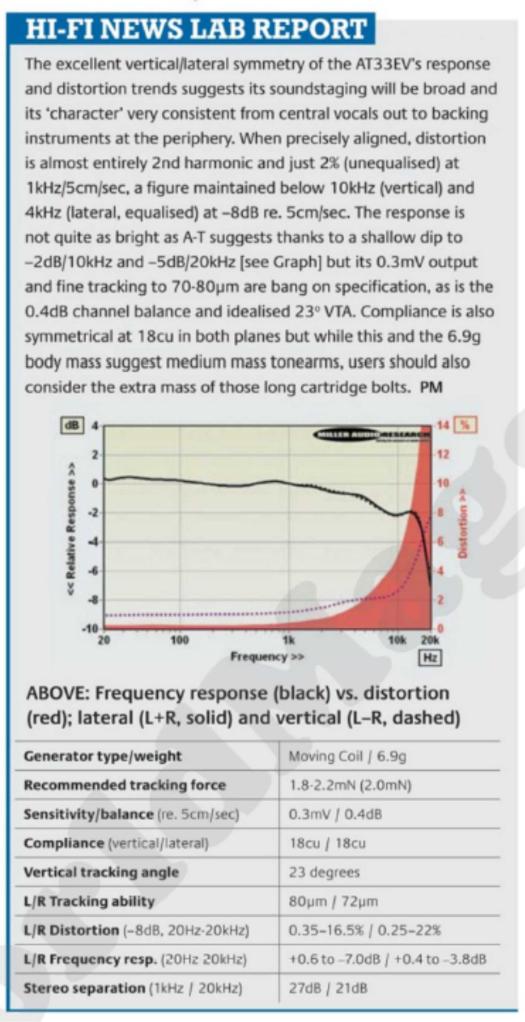

releone71 Inviato 22 Maggio 2021 Condividi Inviato 22 Maggio 2021 Vero il discorso sul roll off della serie Quintet, ma proprio per questo confido che appianerebbe le asperità del gira Gold Note. Ottima la serie Rondo, se la si trova d'occasione. Altro suggerimento è Dynavector, che ha un modo piuttosto morbido di porgere la musica, pur mantenendo l'estensione delle vere MC. Bene anche la AT33, però si sappia che ha i bassi un attimino più arretrati rispetto alle altre. A mio modesto avviso la vedo più a conferire ariosità al vecchio cinghione Thorens a telaio flottante. Peraltro, l'alta massa del braccio TP16, consente di montare la Denon 103. Idem se si volesse optare per una MM/MI, anziché una MC. Thorens con Audio Technica, Ortofon, Goldring, Sumiko. Gold Note con Grado o Nagaoka. E comunque basta invertire le testine attuali, come già suggerito più volte, per rendersi conto di come cambia il carattere dei due giradischi. @Winstonblu Link al commento https://melius.club/topic/504-cambio-testina-mm-con-mc-budget-1000-euro/page/4/#findComment-92984 Condividi su altri siti Altre opzioni di condivisione...
