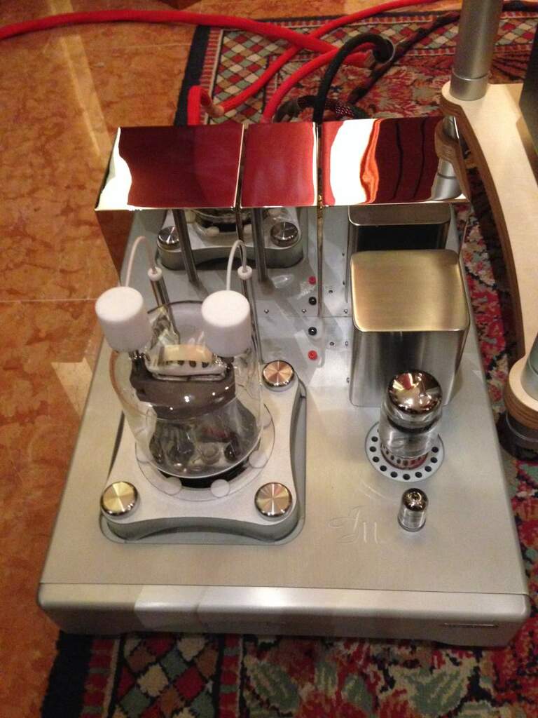

L'Alieno di Chiappetta se ti riferisci a quello eroga centinaia di watt.
@bombolink a 3 ohm, ad 8 ohm  probabile che eroghi 20-30 watt (come nella norma). Le Tesseract hanno i sub amplificati attivamente di certo sui medi e sul tw non scendono a 3 ohm
Considerando che la 300B  ha una dissipazione di placca di 40 watt (in questo datasheet anche 36 watt) e supponendo un rendimento massimo del tubo in single ended, ottimizzando i punti di lavoro in maniera certosina, intorno al 30%, dubito fortemente che si possa arrivare a valori del genere, a meno di aver messo a punto una circuitazione veramente rivoluzionaria, e pensando che la 300A (mamma della 300B) ha compiuto almeno 85 anni, il circuito dell'Alieno dev'essere qualcosa di fuori dall'ordinario.
