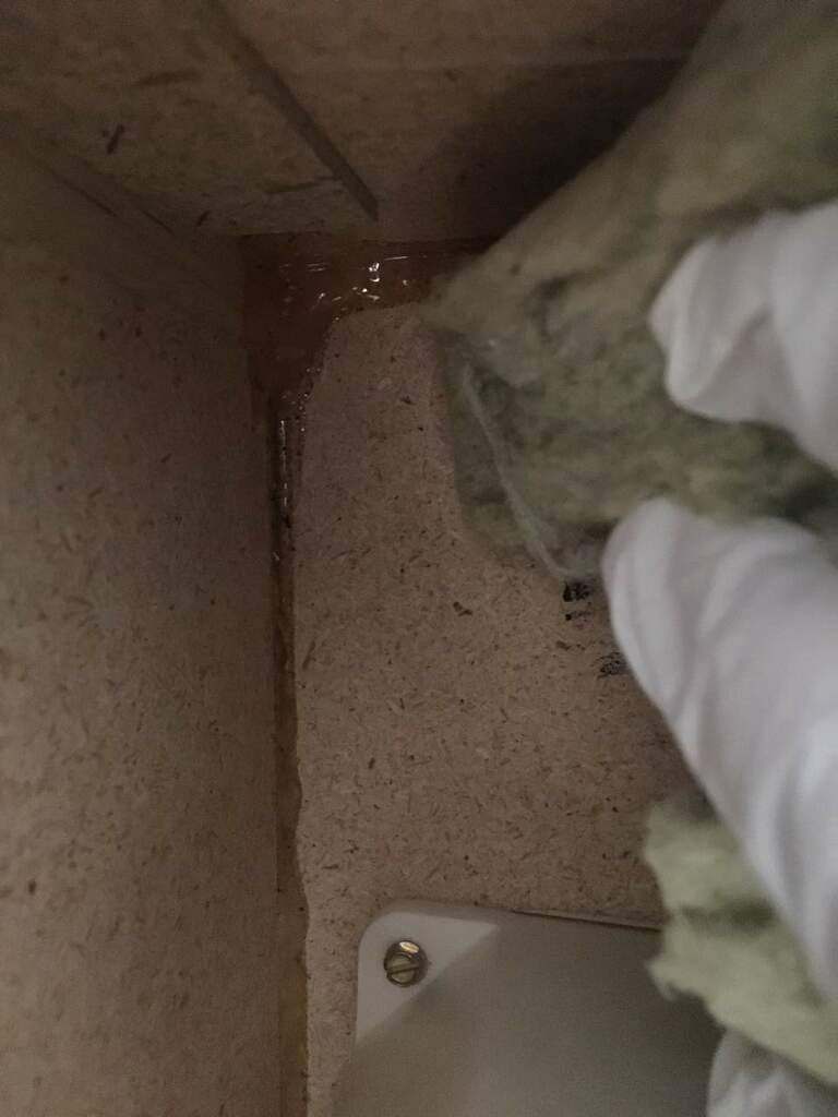

oscilloscopio Inviato 10 Novembre 2021 Condividi Inviato 10 Novembre 2021 @albylizhard probabilmente le griglie sono avvitate dall'interno, devi svitare il pannello posteriore e dovresti accedere ai bulloni Link al commento https://melius.club/topic/5049-rimozione-griglie-casse-telefunken/#findComment-267727 Condividi su altri siti Altre opzioni di condivisione...
albylizhard Inviato 10 Novembre 2021 Autore Condividi Inviato 10 Novembre 2021 @oscilloscopio dovrei quindi rimuovere tutta la lana di roccia ? Link al commento https://melius.club/topic/5049-rimozione-griglie-casse-telefunken/#findComment-267743 Condividi su altri siti Altre opzioni di condivisione...
oscilloscopio Inviato 10 Novembre 2021 Condividi Inviato 10 Novembre 2021 @albylizhard credo proprio di si....le griglie delle mie RL171 sono fissate così Link al commento https://melius.club/topic/5049-rimozione-griglie-casse-telefunken/#findComment-267755 Condividi su altri siti Altre opzioni di condivisione...

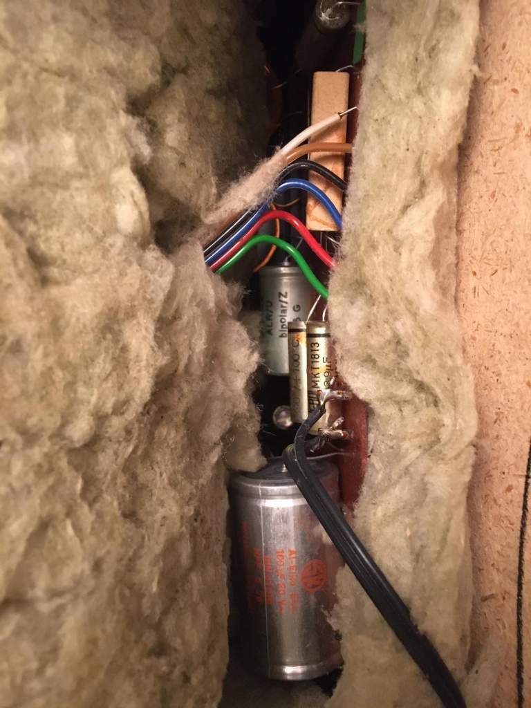

oscilloscopio Inviato 10 Novembre 2021 Condividi Inviato 10 Novembre 2021 @albylizhard bastava smontare il pannello posteriore per vedere quale era il polo positivo 😉 Link al commento https://melius.club/topic/5049-rimozione-griglie-casse-telefunken/#findComment-267783 Condividi su altri siti Altre opzioni di condivisione...
albylizhard Inviato 10 Novembre 2021 Autore Condividi Inviato 10 Novembre 2021 L'ho anche fatto ma non erano segnati, per lo meno non in una maniera che io potessi intendere.... Link al commento https://melius.club/topic/5049-rimozione-griglie-casse-telefunken/#findComment-267803 Condividi su altri siti Altre opzioni di condivisione...
albylizhard Inviato 10 Novembre 2021 Autore Condividi Inviato 10 Novembre 2021 Comunque volendo vedere bene i cavi sono leggermente ma leggermente diversi....fatto sta che comunque il venditore doveva segnarmeli, perchè anche se diversi non si intende qual'è il positivo o meno Link al commento https://melius.club/topic/5049-rimozione-griglie-casse-telefunken/#findComment-267805 Condividi su altri siti Altre opzioni di condivisione...
oscilloscopio Inviato 10 Novembre 2021 Condividi Inviato 10 Novembre 2021 @albylizhard hai ragione...da quella posizione non si capisce. Link al commento https://melius.club/topic/5049-rimozione-griglie-casse-telefunken/#findComment-267808 Condividi su altri siti Altre opzioni di condivisione...
