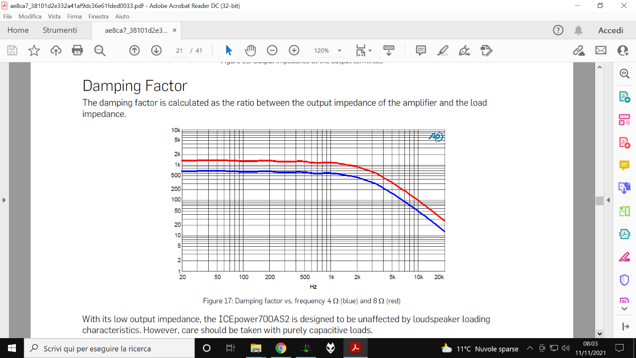

NickMaro Inviato 14 Novembre 2021 Condividi Inviato 14 Novembre 2021 Fattore di smorzamento troppo spinto presuppone una forte controreazione. Come sempre si tratta di compromessi che poi è quello che differenzia i vari produttori. Preferibile utilizzare più dispositivi finali in parallelo tenendo bassa la resistenza interna. Non conosco bene questo prodotto quindi nulla posso dire. I numeri poi devono confrontarsi con le nostre orecchie. buoni ascolti a tutti. Nick Link al commento https://melius.club/topic/5053-informazione-impedenza-amplificatore/#findComment-271043 Condividi su altri siti Altre opzioni di condivisione...
