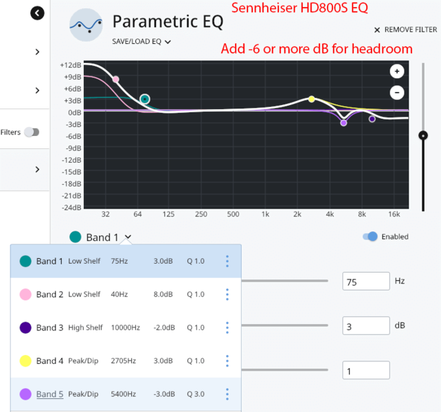

musicante Inviato 14 Novembre 2021 Autore Condividi Inviato 14 Novembre 2021 @Zap67 @Gianni @frank00 @frank00 @vassago Intanto vi ringrazio tutti per i vostri consigli. Nessuno di voi ha mai provato a fare un fine tuning con l'equalizzatore parametrico tipo questo? Link al commento https://melius.club/topic/5107-sennheiser-hd-800-pregi-e-difetti/#findComment-270948 Condividi su altri siti Altre opzioni di condivisione...
KnifeEdge Inviato 14 Novembre 2021 Condividi Inviato 14 Novembre 2021 @musicante alla faccia del *fine* tuning 😉 1 1 Link al commento https://melius.club/topic/5107-sennheiser-hd-800-pregi-e-difetti/#findComment-271128 Condividi su altri siti Altre opzioni di condivisione...
