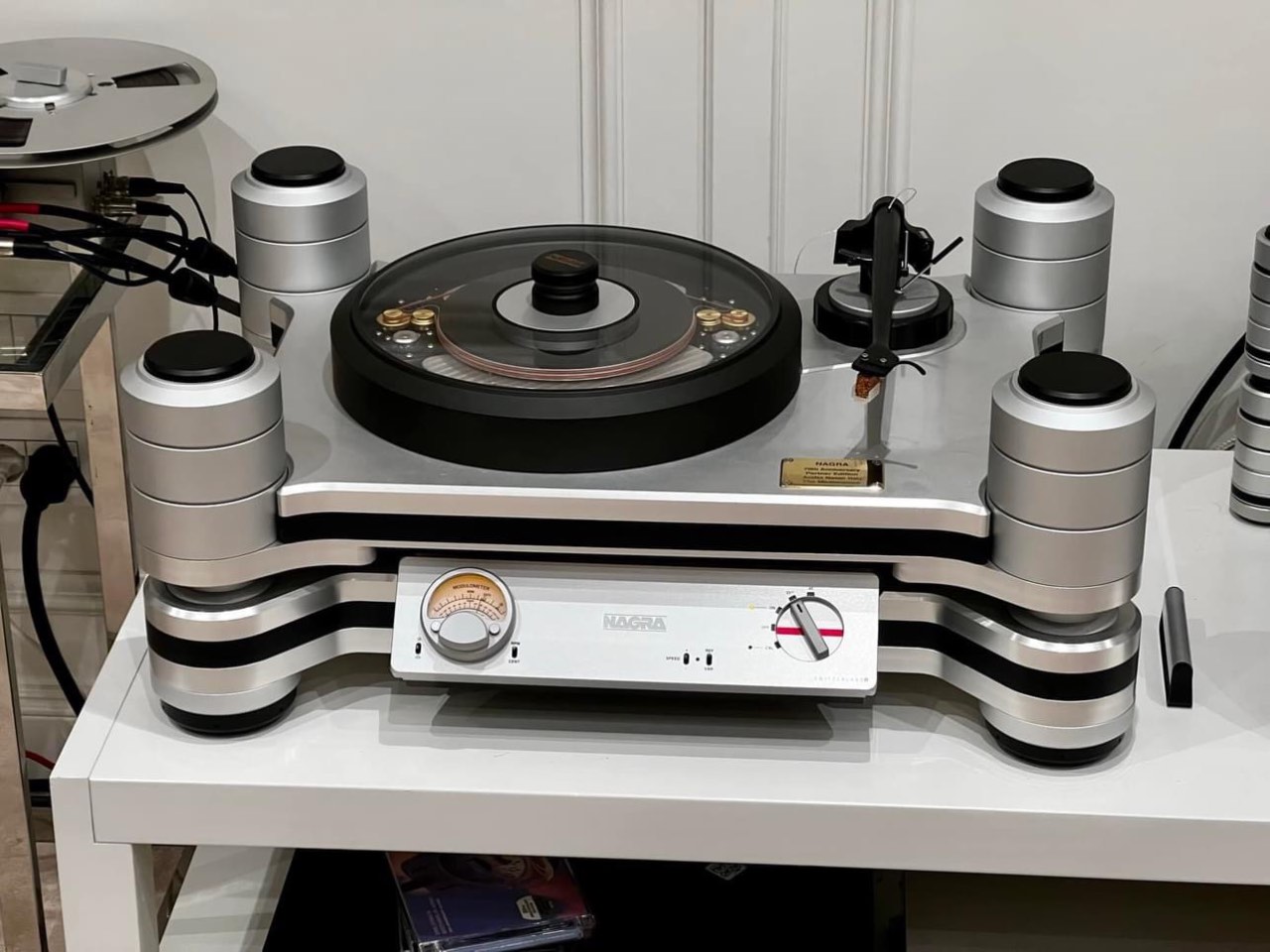

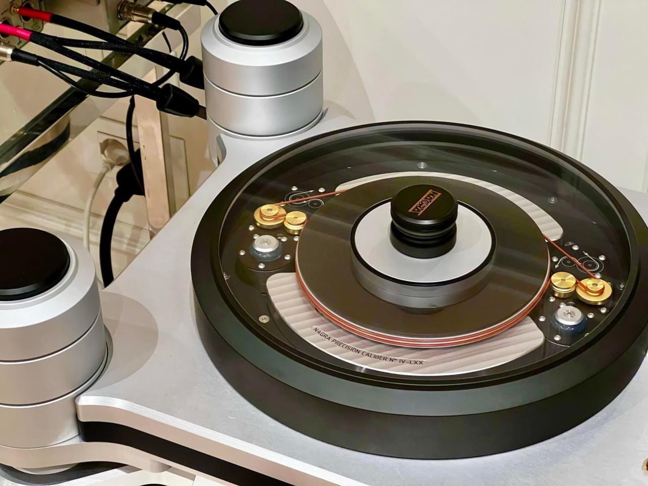

Il Nagra, con quel ridicolo richiamo ai movimenti orologiai di manifattura, la scritta caliber, la decorazione simil cote de Geneve, la dice lunga su dove è arrivata la cosiddetta hi-end.
Un oggetto senza un senso compiuto se non quello di attirare un pubblico che possa ostentarlo al pari di un Patek, ma senza alcuna delle caratteristiche che rendono un orologio di alta gamma un capolavoro di meccanica e di precisione di lavorazione.
Perfino esteticamente è sgradevole e sgraziato, un brutto ibrido di elementi accostati senza alcuna armonia.
