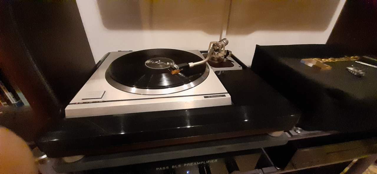

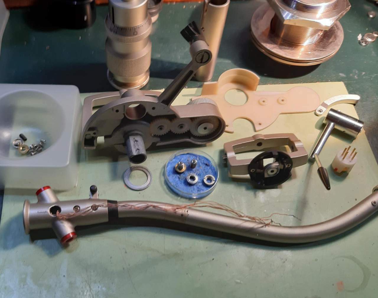

Questo è un messaggio popolare. pass Inviato 14 Novembre 2021 Questo è un messaggio popolare. Condividi Inviato 14 Novembre 2021 È tornato il mio sp10!! Anni fa si guasto' e com'è noto è molto difficile trovare un tecnico in grado di mettere mano su questi apparecchi.. Nonostante due tentativi andati a vuoto non mi sono mai completamente arreso e non l'ho mai venduto a pezzi per fare cassa ( come vedete si tratta dell'sl1000, con base e braccio) Stimolato dallo splendido restauro pubblicato sul forum da best groove l'ho contattato e lui, gentilissimo, mi ha saputo indicare un tecnico che finalmente è riuscito nell'impresa Mi ha anche consigliato di affidare l'epa 100 a Daniele di cartridge lab per una revisione, dato che perdeva olio dallo smorzatore del contrappeso. Ho approfittato per farlo anche ricablare con un cavo più "eso" e fare una modifica che mi consente di usare cavi phono terminati rca invece che il classico pentapolare, dato che ho tutti cavi rca Modifica assolutamente reversibile, naturalmente I cuscinetti in rubino fortemente sono in perfetto stato Quindi ringrazio Giorgio per i preziosi consigli e Daniele per l'ottimo lavoro svolto Sto ascoltando un gira praticamente pari al nuovo, dato che ho fatto anche verificare il perno e il reggispinta e dono in ottimo stato 14 Link al commento https://melius.club/topic/5122-technics-sl-1000-mk2-vorrei-condividere-con-voi-una-piccola-gioia/ Condividi su altri siti Altre opzioni di condivisione...

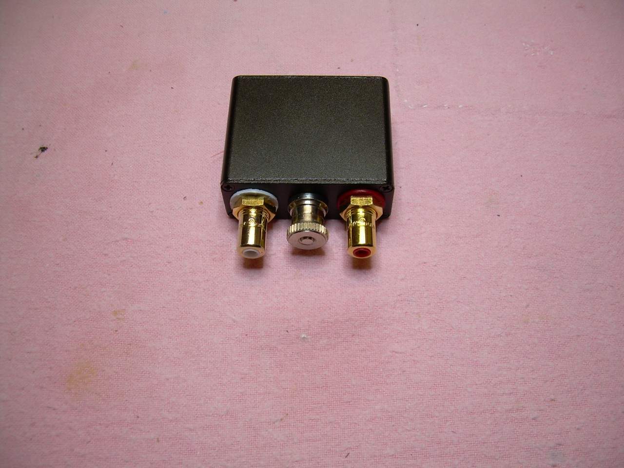

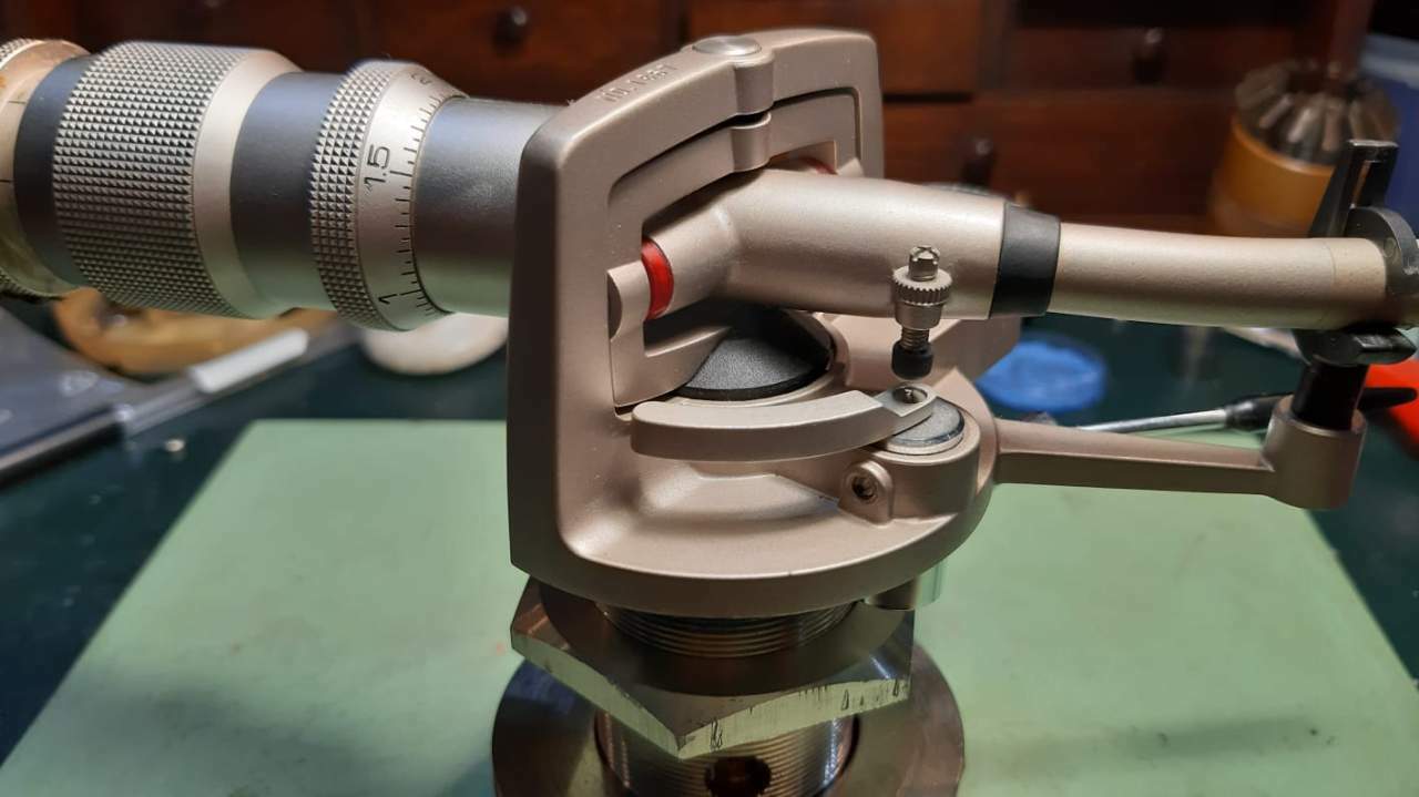

pass Inviato 14 Novembre 2021 Autore Condividi Inviato 14 Novembre 2021 La modifica rca 1 Link al commento https://melius.club/topic/5122-technics-sl-1000-mk2-vorrei-condividere-con-voi-una-piccola-gioia/#findComment-271157 Condividi su altri siti Altre opzioni di condivisione...

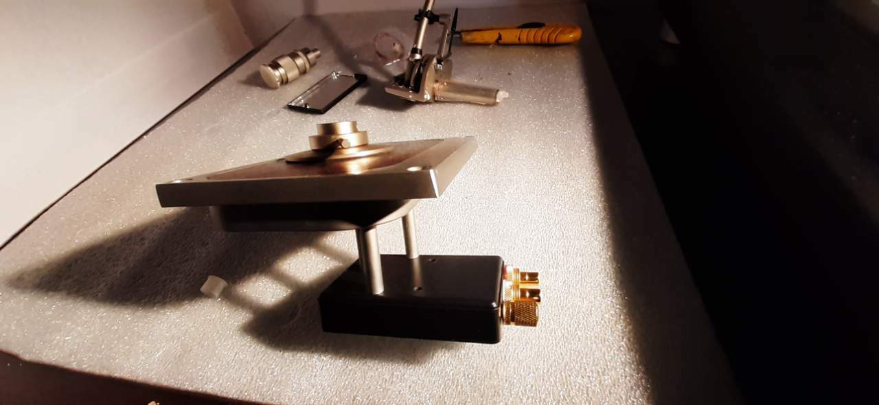

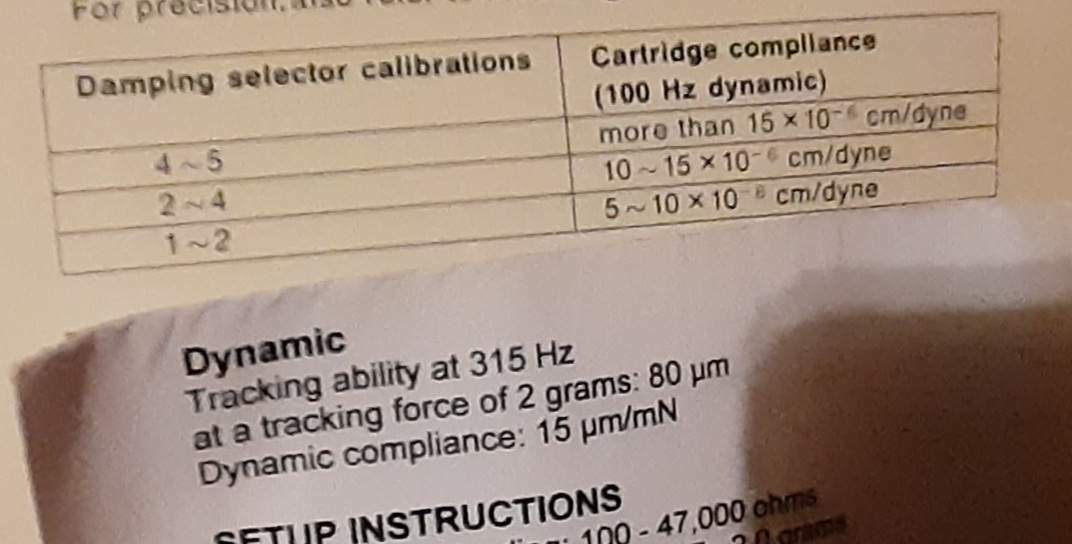

pass Inviato 14 Novembre 2021 Autore Condividi Inviato 14 Novembre 2021 Tutti i manuali, il telecomando a filo, la dima per il braccio e la pubblicità dell epoca 1 Link al commento https://melius.club/topic/5122-technics-sl-1000-mk2-vorrei-condividere-con-voi-una-piccola-gioia/#findComment-271161 Condividi su altri siti Altre opzioni di condivisione...

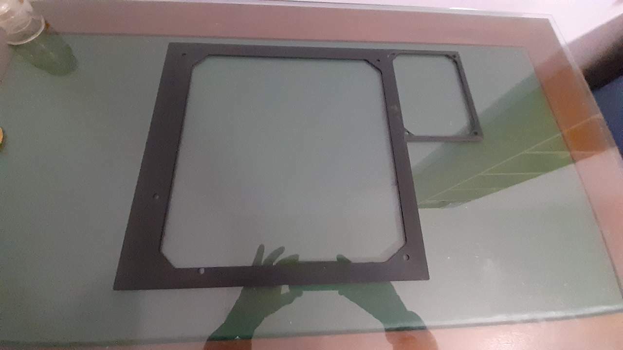

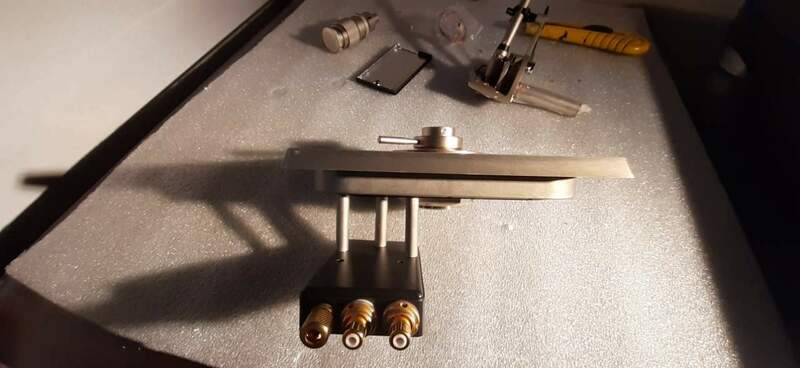

pass Inviato 14 Novembre 2021 Autore Condividi Inviato 14 Novembre 2021 Mi sono fatto prendere un po' la mano e ho integrato la guarnizione di gomma che c'è tra gira e base con un foglio da 1mm di noene, materiale quasi magico che ha aumentato l'autonomia della mia povera caviglia scassata in maniera quasi incredibile e che bill, che approfitto per salutare, ha usato per una splendida base per un luxmann pd 444 Link al commento https://melius.club/topic/5122-technics-sl-1000-mk2-vorrei-condividere-con-voi-una-piccola-gioia/#findComment-271174 Condividi su altri siti Altre opzioni di condivisione...

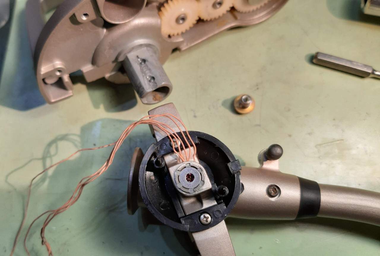

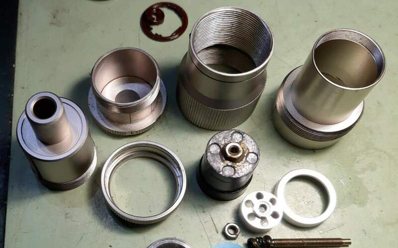

pass Inviato 14 Novembre 2021 Autore Condividi Inviato 14 Novembre 2021 Alcune delle immagini mandatemi da Daniele durante il lavoro Link al commento https://melius.club/topic/5122-technics-sl-1000-mk2-vorrei-condividere-con-voi-una-piccola-gioia/#findComment-271178 Condividi su altri siti Altre opzioni di condivisione...

Moderatori BEST-GROOVE Inviato 14 Novembre 2021 Moderatori Condividi Inviato 14 Novembre 2021 @pass Eccolo li ....finalmente dopo una gravissima malattia in cui diversi rinomati medici avevano diagnosticato la morte certa impotenti verso un male incurabile la svolta.......un dottorino di provincia lo ha riportato in vita senza una piega e dopo la necessaria degenza è ritornato in opera in tutto il suo splendore. Goditelo adesso, però ricorda che hai un SL1000 mk2 e non il più vecchiotto sistema SL1000. Il 14/11/2021 at 17:58, pass ha scritto: Tutti i manuali, il telecomando a filo, la dima per il braccio e la pubblicità dell epoca Vado in brodo di giuggole quando vedo tutta la manualistica. Il 14/11/2021 at 18:05, pass ha scritto: con un foglio da 1mm di noene, materiale quasi magico Ma è stato ritagliato al laser che pare ugualissimo all'originale e apparentemente senza imprecisioni? Ma di che materiale si tratta che non ne so nulla? Il 14/11/2021 at 18:05, pass ha scritto: che ha aumentato l'autonomia della mia povera caviglia Caviglia? Spiegati meglio..... Il 14/11/2021 at 17:55, pass ha scritto: e fare una modifica che mi consente di usare cavi phono terminati rca invece che il classico pentapolare, dato che ho tutti cavi rca Idea molto utile per i cavi rca. Pensate qualche anno fa come realizzarle da se (visto i costi esosi di listino) poi assemblate per i miei SL1000 quindi fissate sui basamenti in legno sotto l'ossidiana .....sono molto discrete, reversibili volendole togliere, ma sopratutto pratica l'idea di scollegare tutto dal retro! 1 Link al commento https://melius.club/topic/5122-technics-sl-1000-mk2-vorrei-condividere-con-voi-una-piccola-gioia/#findComment-271527 Condividi su altri siti Altre opzioni di condivisione...
pass Inviato 16 Novembre 2021 Autore Condividi Inviato 16 Novembre 2021 Il 14/11/2021 at 22:03, BEST-GROOVE ha scritto: Caviglia? Spiegati meglio..... Il noene è una gomma speciale credo originariamente creata per assorbire le vibrazioni dei viadotti Viene usata per produrre delle solette antishock da mettere nelle calzature, sono le uniche che abbiano lenito i disagi derivati dall'artrosi che affligge la mia caviglia destra, ricordo di un incidente in moto.. meglio anche dei plantari su misura.. In sostanza mi hanno permesso di riprendere a fare le mie camminate, anche se non con i chilometraggi di un tempo.. Bill ha usato questo materiale per il plinto di uno splendido luxmann pd 444 che ha restaurato, credo sia ancora visibile sul sito di audioantiquarius, quindi, visto che le guarnizioni sono vecchie di 40 anni ho pensato di sostituirle, anche quelle della basetta del braccio Mi sono anche ricavato anche un tappetino, visto che sono riuscito a trovare un foglio piuttosto grande, più di un metro di lato L'ho tagliato a mano ma tieni presente che ho anche la dima originale in carta lucida, che ho naturalmente fotocopiato e che sono cintura nera di modellismo 😁 Link al commento https://melius.club/topic/5122-technics-sl-1000-mk2-vorrei-condividere-con-voi-una-piccola-gioia/#findComment-273425 Condividi su altri siti Altre opzioni di condivisione...
Moderatori BEST-GROOVE Inviato 17 Novembre 2021 Moderatori Condividi Inviato 17 Novembre 2021 11 ore fa, pass ha scritto: Viene usata per produrre delle solette antishock da mettere nelle calzature, non lo sapevo e non conoscevo il prodotto fino ad adesso. 11 ore fa, pass ha scritto: quindi, visto che le guarnizioni sono vecchie di 40 anni ho pensato di sostituirle, anche quelle della basetta del braccio alla vista e al tatto in fatto di compressione hai notato differenze? Sicuramente il noene avrà coefficienti diversi di assorbimento essendo (deduco) un prodotto più moderno rispetto alla gomma originale applicata sulle basi SH10B3 ma tieni comunque presente che la gomma di quelle basi è gomma "buona" difficile si screpoli nel caso fosse un tuo timore; non ne ho trovata una con qualche problema in tutte le basi di ossidiana che ho smontato per le verifiche. Adesso goditelo che è giunta l'ora. Link al commento https://melius.club/topic/5122-technics-sl-1000-mk2-vorrei-condividere-con-voi-una-piccola-gioia/#findComment-273706 Condividi su altri siti Altre opzioni di condivisione...
