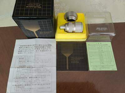

Moderatori BEST-GROOVE Inviato 20 Novembre 2021 Moderatori Condividi Inviato 20 Novembre 2021 17 ore fa, pass ha scritto: Vorrei provare una spu, ad esempio, ma non la regge... per quella e per altre testine dure ci vuole questo contrappeso .....ma sull'usato chiedono una cifra. ps. dove hai preso quel panno copri giradischi marchiato Technics che si vede in foto? Link al commento https://melius.club/topic/5122-technics-sl-1000-mk2-vorrei-condividere-con-voi-una-piccola-gioia/page/2/#findComment-276764 Condividi su altri siti Altre opzioni di condivisione...
