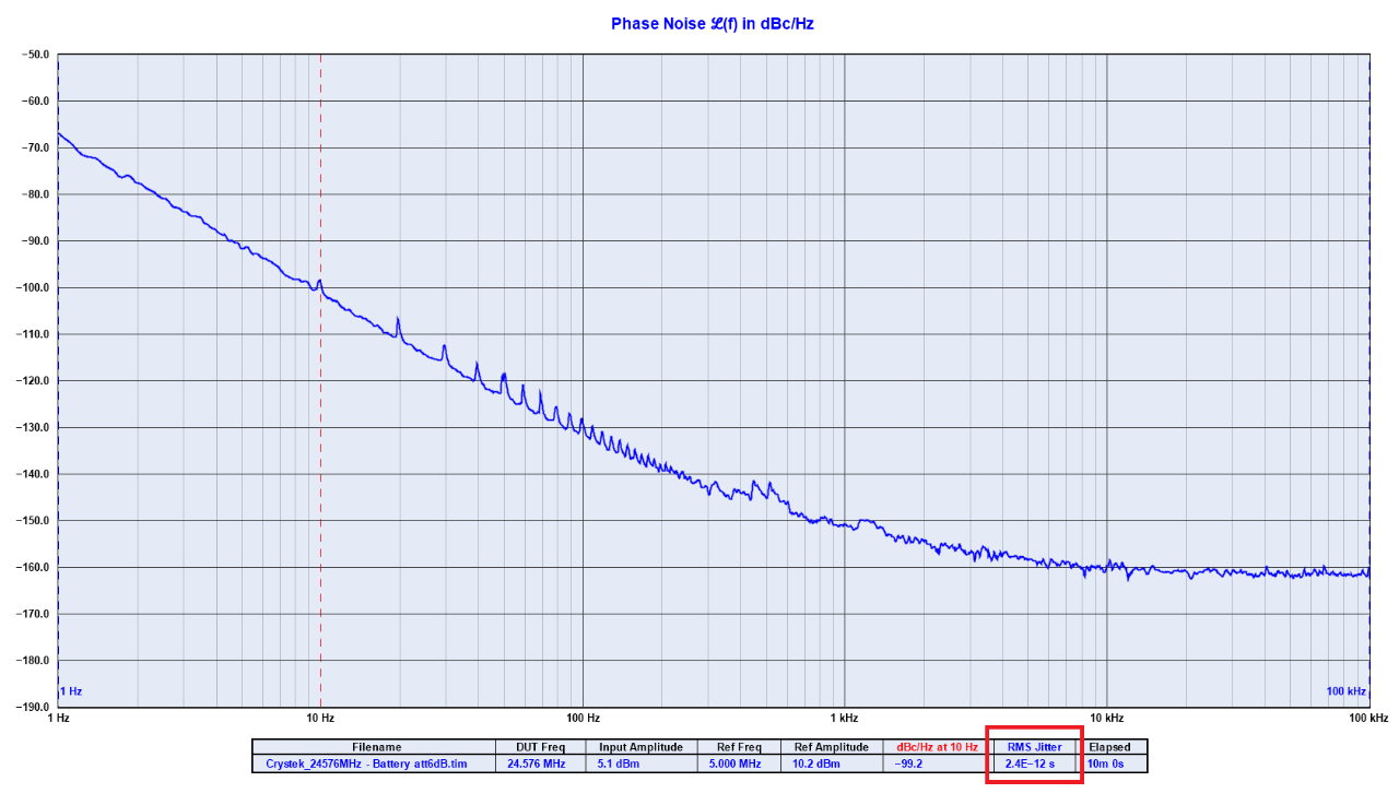

Andrea Mori Inviato 27 Marzo 2022 Condividi Inviato 27 Marzo 2022 25 minuti fa, audio2 ha scritto: e anche qui ok, però sono circa 20 mila il primo e 10 mila il secondo, a parte che mai potrei permettermeli, a me girerebbero un pò. cioè con 20 mila non si riesce a fare un clock integrato come dio comanda ? domanda tecnica che vale anche per Direi che ci si riesce senza ombra di dubbio. Ho venduto quelli che avevo in esubero (data la quantità minima dei cristalli richiesta dal produttore) a meno di 250 Euro (senza il box in alluminio che comunque costa 18 Euro da Mouser). E a livello di misurazione del rumore di fase sono superiori al Mutec. 1 1 Link al commento https://melius.club/topic/5136-master-clock-quali-benefici/page/22/#findComment-414579 Condividi su altri siti Altre opzioni di condivisione...

Andrea Mori Inviato 27 Marzo 2022 Condividi Inviato 27 Marzo 2022 3 minuti fa, roop ha scritto: Non sono in grado, da semplice appassionato, di capire molte delle spiegazioni ultra tecniche che hai elargito, ma volevo ringraziarti pubblicamente per aver elevato alle enne il livello medio di questo tipo di discussioni. Grazie Ti ringrazio. Purtroppo non è semplice spiegare in parole semplici il funzionamento del clock e alla fine del DAC e del sistema nel suo insieme. Perché poi alla fine quello che ascoltiamo è un sistema e non i singoli componenti. Avendo progettato e costruito da solo dei clock con prestazioni a livello o superiori a quelli sul mercato, posso garantirvi che le cifre che chiedono sono esose rispetto al costo del dispositivo. Tuttavia, c'è da considerare che per progettare, testare, reiterare i PCB e via dicendo, fino a raggiungere risultati eccelsi ci vuole molto tempo, oltre ad una strumentazione molto costosa per effettuare le misurazioni. Quindi l'investimento iniziale non è indifferente. Il risultato attuale l'ho ottenuto dopo 5 anni di sviluppo e test. Poi ovviamente è una questione anche di domanda e offerta: la domanda, pur minima, esiste, ma l'offerta è limitatissima, quindi i produttori ne approfittano. 1 Link al commento https://melius.club/topic/5136-master-clock-quali-benefici/page/22/#findComment-414594 Condividi su altri siti Altre opzioni di condivisione...

Andrea Mori Inviato 27 Marzo 2022 Condividi Inviato 27 Marzo 2022 4 minuti fa, captainsensible ha scritto: hai usato un modulo commerciale come oscillatore ? No, è un mio progetto auto costruito. Per meglio specificare tutto il mio sistema è progettato da zero e auto costruito. Salvo che le schede le faccio assemblare ad aziende specializzate. Link al commento https://melius.club/topic/5136-master-clock-quali-benefici/page/22/#findComment-414720 Condividi su altri siti Altre opzioni di condivisione...
