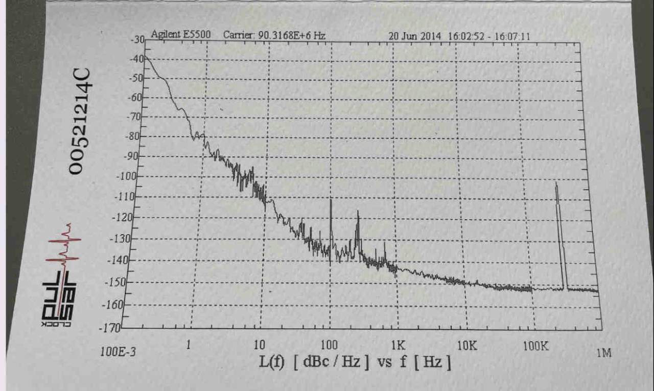

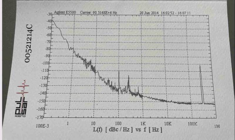

Andrea Mori Inviato 29 Marzo 2022 Condividi Inviato 29 Marzo 2022 4 ore fa, naim ha scritto: Bricasti toglie la possibilità di far prove, il mio M1SE, come del resto tutti i convertitori che producono, non dispone di alcuna connessione a clock esterni. In un'intervista fu domandato a Brian Zolner perché non fosse prevista, e la risposta fu che per i loro dac non c'era alcuna necessità. Non posso verificare. Non saprei, sul loro sito dichiarano "Extremely low jitter @ 6 picoseconds". Pur astenendomi dalla controversia sulla percettibilità o meno di un clock migliore, visto che hanno indicato il basso jitter tra gli highlights del prodotto mi sento in dovere di commentare la dichiarazione: il clock Crystek CCHD-957 ha un jitter (misurato personalmente, grafico allegato) di 2.4 pico secondi, quindi quasi 4 pico secondi in meno. E costa 25 Euro. Link al commento https://melius.club/topic/5136-master-clock-quali-benefici/page/26/#findComment-416759 Condividi su altri siti Altre opzioni di condivisione...
