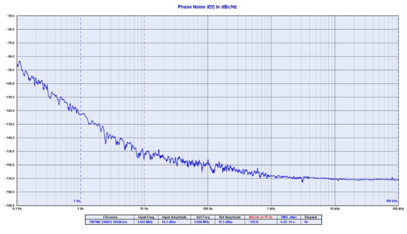

Andrea Mori Inviato 1 Febbraio 2024 Condividi Inviato 1 Febbraio 2024 52 minuti fa, ilmisuratore ha scritto: Nel dominio digitale è molto difficile misurare (se non impossibile) la differenza tra clock che generano sulla carta scostamenti temporali a livello di femtosecondi Ma come ti dicevo, nel dominio analogico è molto semplice rilevare e misurare una differenza ritenuta macroscopica aldilà di quanto possa variare nel dominio digitale l'accuratezza del clock Nel dominio analogico è assodato che non riesci a misurare alcuna differenza, le misure steady state FFT quali THD e via dicendo non catturano queste differenze. Ma questo non significa che non ci siano differenze, basta ascoltare il DAC piuttosto che le misure. Non è così difficile, e non servono strumenti di misura eccezionali. Per me è stato abbastanza semplice poiché il buffer FIFO che pilota i miei DAC (immagine allegata) permette di utilizzare sia oscillatori economici a bordo scheda, sia oscillatori esterni molto più performanti. A bordo scheda ho utilizzato i famosi Crystek CCHD-957, mentre come oscillatori esterni ho usato i miei oscillatori da 5.6448 e 6.144 MHz con prestazioni eccezionali (dato che ti piacciono le misure, il rumore di fase dei miei oscillatori è il migliore mai misurato su oscillatori per l'audio digitale, compresi tutti i dispositivi commerciali). Abbiamo fatto moltissime prove comparative, coinvolgendo molte persone, in buona parte persone che non hanno alcuna conoscenza elettronica e non sono audiofili, ma semplicemente frequentano spesso le sale da concerto. Il risultato è sempre stato unanime, le differenze si percepiscono chiaramente. Ripeto, si ascolta il DAC e non le sue misurazioni, provare per credere. E' semplice. 1 Link al commento https://melius.club/topic/5136-master-clock-quali-benefici/page/39/#findComment-1093307 Condividi su altri siti Altre opzioni di condivisione...
