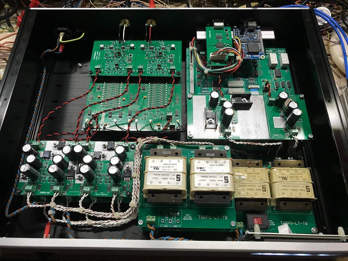

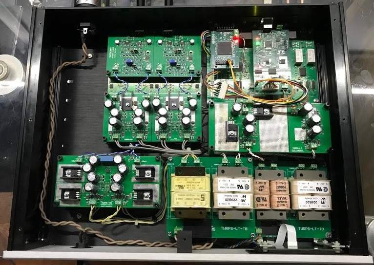

giuseppeb1986 Inviato 1 Febbraio 2024 Condividi Inviato 1 Febbraio 2024 Non ho mai ascoltato il Dac Nadac Merging, leggo sul forum che è "una macchina da paura", vado a vederlo meglio ma, visto il costo elevato e guardando l'interno, si rimane un tantino scioccati... Link al commento https://melius.club/topic/5136-master-clock-quali-benefici/page/45/#findComment-1094102 Condividi su altri siti Altre opzioni di condivisione...
