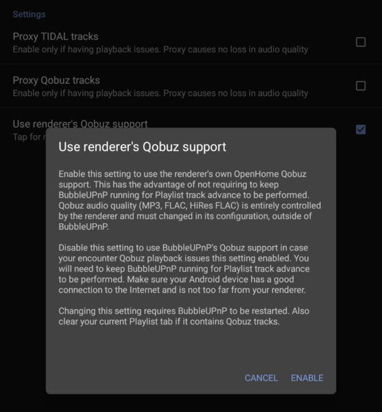

foreman Inviato 15 Novembre 2021 Condividi Inviato 15 Novembre 2021 Salve, Qualcuno di voi sa spiegarmi cosa cambia a livello di qualità audio abilitando l'opzione che segue? Link al commento https://melius.club/topic/5145-bubbleupnp-qobuz-con-moode/ Condividi su altri siti Altre opzioni di condivisione...

password Inviato 17 Novembre 2021 Condividi Inviato 17 Novembre 2021 @foreman Il suono non cambia assolutamente, come poi dovrebbe essere visto che è il render che lo caratterizza, se lo caratterizza. Quella opzione mette in lista tutta la sequenza di tracce impostata da bubbleupnp su render per evitare che b. invii le tracce una alla volta. Sul mio sistema è attivata l'opzione e devo dire che ora è tutto ben funzionante. 1 Link al commento https://melius.club/topic/5145-bubbleupnp-qobuz-con-moode/#findComment-273541 Condividi su altri siti Altre opzioni di condivisione...

n.enrico Inviato 17 Novembre 2021 Condividi Inviato 17 Novembre 2021 7 ore fa, officialsm ha scritto: Io ho la versione 3.5.8 dell'app (Android) Io ho la 2.2.7. Possibile? Mi risulta aggiornata al 25-07-21 EDIT: ho la 3.5.8 anch'io, avevo guardato Squeezer 😁 - Visto che ormai sono intervenuto, state parlando del problema con Bubble che invia un singolo brano alla volta? Ossìa, alla fine di ogni brano va dato l'input (ma basta risvegliare lo smartphone dallo stend-by) per far partire il brano successivo? Link al commento https://melius.club/topic/5145-bubbleupnp-qobuz-con-moode/#findComment-274224 Condividi su altri siti Altre opzioni di condivisione...

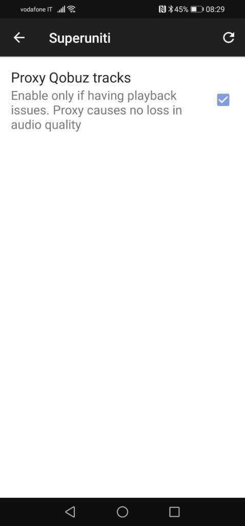

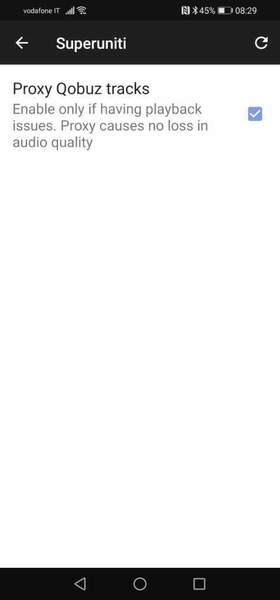

password Inviato 17 Novembre 2021 Condividi Inviato 17 Novembre 2021 @officialsm 12 ore fa, officialsm ha scritto: Io ho la versione 3.5.8 dell'app (Android) ma non ho questo menù Impostazioni, local and Cloud , Qobuz, renderers, si seleziona moode, e si flagga use renderer's Qobuz support. Link al commento https://melius.club/topic/5145-bubbleupnp-qobuz-con-moode/#findComment-274533 Condividi su altri siti Altre opzioni di condivisione...
n.enrico Inviato 17 Novembre 2021 Condividi Inviato 17 Novembre 2021 14 minuti fa, password ha scritto: renderers Provato, mi stoppa a questa voce dicendo che la modifica non si trova nel dispositivo. Link al commento https://melius.club/topic/5145-bubbleupnp-qobuz-con-moode/#findComment-274555 Condividi su altri siti Altre opzioni di condivisione...
officialsm Inviato 17 Novembre 2021 Condividi Inviato 17 Novembre 2021 @password io quella voce di menù non ce l'ho. Ho solo PROXY QOBUZ TRACKS. Uso Moode 7.5 che è stato rilasciato da poco, forse cambia qualcosa. @n.enrico devi farlo con Moode avviato, ti farà selezionare il renderer attivo ovvero quello di Qobuz Link al commento https://melius.club/topic/5145-bubbleupnp-qobuz-con-moode/#findComment-274582 Condividi su altri siti Altre opzioni di condivisione...
