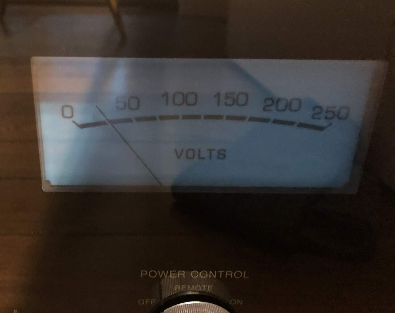

paguro Inviato 16 Novembre 2021 Condividi Inviato 16 Novembre 2021 Ciao. L’argomento interessa anche a me. Da qualche tempo il V-meter del mio MPC-1500, quello della tensione, ha un offset di 20V a riposo (spento e anche in standby). Problema che ha anche sotto tensione (segna 250V). Problema che ho visto anche in altri MPC. Sono fuori garanzia anch’io… Matteo Link al commento https://melius.club/topic/5158-vu-meter-da-calibrare/#findComment-273151 Condividi su altri siti Altre opzioni di condivisione...

paguro Inviato 10 Dicembre 2021 Condividi Inviato 10 Dicembre 2021 @vignotra Oggi ho aperto il bestione. Non c’è nulla di accessibile. Ci sono solo due trimmer che regolano il colore e l'intensità luminosa. I V-meter sono inscatolati da una cupola di plastica bianca che presumo serva a rendere uniforme la retro-illuminazione. Ma di altri trigger in giro non ce ne sono, a meno di non provare a smontare altro (vetro frontale...)... mi sa che rimarrà cosi... pero in rete ne ho visti altri di MPC1500 con lo stesso difetto, presumo quindi che sia noto... 😒 Link al commento https://melius.club/topic/5158-vu-meter-da-calibrare/#findComment-296081 Condividi su altri siti Altre opzioni di condivisione...

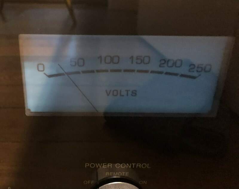

paguro Inviato 11 Dicembre 2021 Condividi Inviato 11 Dicembre 2021 Link al commento https://melius.club/topic/5158-vu-meter-da-calibrare/#findComment-296182 Condividi su altri siti Altre opzioni di condivisione...
Amministratori vignotra Inviato 11 Dicembre 2021 Amministratori Condividi Inviato 11 Dicembre 2021 @paguro allora va mandato in assistenza Link al commento https://melius.club/topic/5158-vu-meter-da-calibrare/#findComment-296282 Condividi su altri siti Altre opzioni di condivisione...
