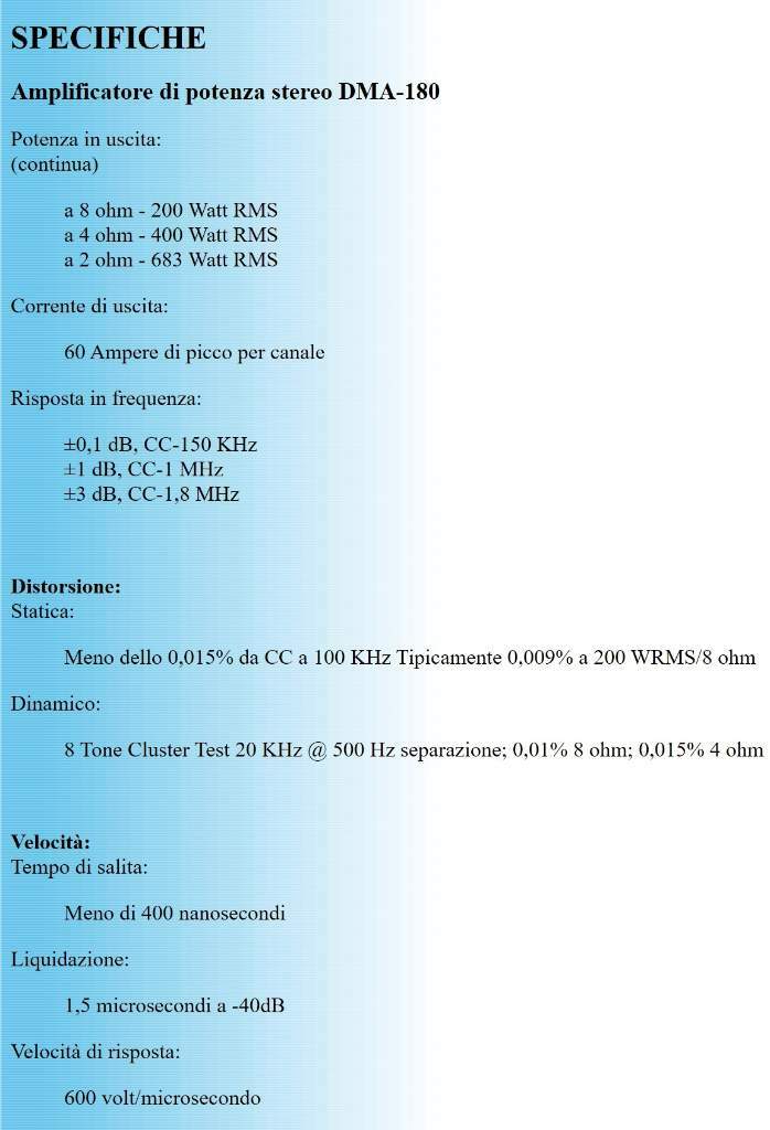

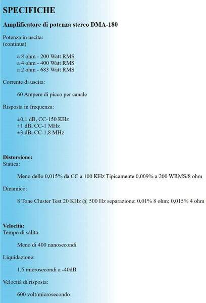

Io ho trovato solo questa descrizione riguardo il 180 dal sito Spectral.
POTENZA FOCALIZZATA
"Alimentazione" e "dispositivo di uscita" sono due termini comuni e importanti utilizzati nella descrizione di qualsiasi amplificatore. Le discussioni di ciascuno sono di solito abbastanza separate perché gli elementi stessi sono fisicamente abbastanza separati. Non nel DMA-180. L'alimentatore nel DMA-180 è plurale - letteralmente un array di alimentazione distribuito in cui un alimentatore separato con il proprio condensatore di filtro ad alta energia e circuito raddrizzatore è posizionato fisicamente direttamente adiacente a ciascun dispositivo di uscita.
Questa esclusiva geometria Focused Power è resa possibile dai recenti progressi nei condensatori di filtro a bassa ESR molto compatti utilizzati negli alimentatori a commutazione ad alta velocità per computer. Il cablaggio complesso e gli ingombranti banchi di filtri vengono resi superflui, eliminando sia i ritardi e le perdite di potenza sia gli effetti delle radiazioni di campo associati ai progetti di alimentazione convenzionali. Il risultato è il notevole tempo di salita del DMA-180 di 100 nanosecondi, una delle principali fonti della straordinaria articolazione dell'amplificatore e del controllo dell'altoparlante.
Un'ulteriore dimensione del controllo dell'altoparlante è la capacità dell'amplificatore di gestire l'energia elettrica immagazzinata dall'altoparlante e restituita all'amplificatore. Tale reazione di carico può avere conseguenze sonore molto fastidiose. Con un'impedenza interna estremamente bassa e uniforme su tutta la gamma di frequenze, il DMA-180 presenta un virtuale "dead short" a qualsiasi energia restituita dall'altoparlante, inviandola a un punto di potenziale zero ed estinguendo eventuali instabilità o distorsioni che potrebbero risultato da esso. Questa capacità di alto fattore di smorzamento è un prerequisito vitale per gestire alcuni dei più sofisticati e complessi sistemi di altoparlanti contemporanei.
