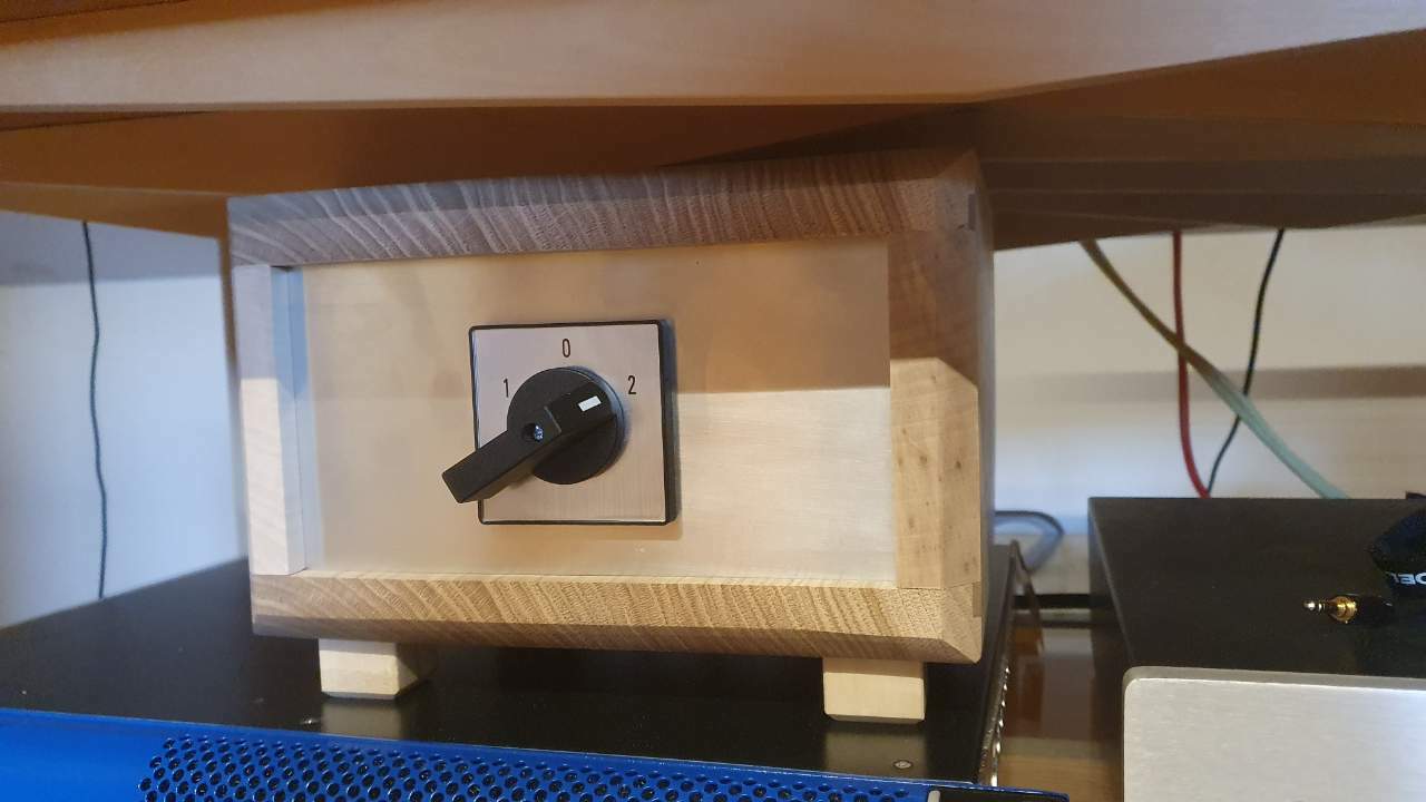

Se il bisogno è provvisorio, conviene comprare e rivendere; se permanente converrebbe costruirsi una scatola con lo Schenider.

Non dovrebbe essere un problema, inverti il collegamento e usi un ampli con due diffusori
14 ore fa, Dubleu ha scritto:
Se posso, quale utilità si cerca da ciò?
Certo che puoi, nell'impianto principale ho due paia di casse, Amphion Xenon e Magneplanar 1.6, attualmente sono servite da due ampli diversi, siccome ho acquistato un classe D nuovo l'idea è vendere gli altri due e tenerne uno.

Il 19/11/2021 at 16:39, Dubleu ha scritto:
Il link di amazon esegue il contraio: due finali distinti, piloteranno a turno una coppia di diffusori.
...che non è il medesimo commutatore cambiato di verso, perché quello che collega più ampli a una sola coppia di casse deve avere commutazione molto rapida e un carico di sicurezza per l'ampli che resta scollegato.

@Bobobox L'ha preso per me un amico che ha una ditta di impiantistica elettrica, mi sa che il prezzo mio non sarebbe indicativo... diciamo che l'ho pagato un po' più della metà del prezzo che trovi in rete, circa 125 euro se non sbaglio. Per quello ti suggerivo un magazzino di materiale elettrico.
