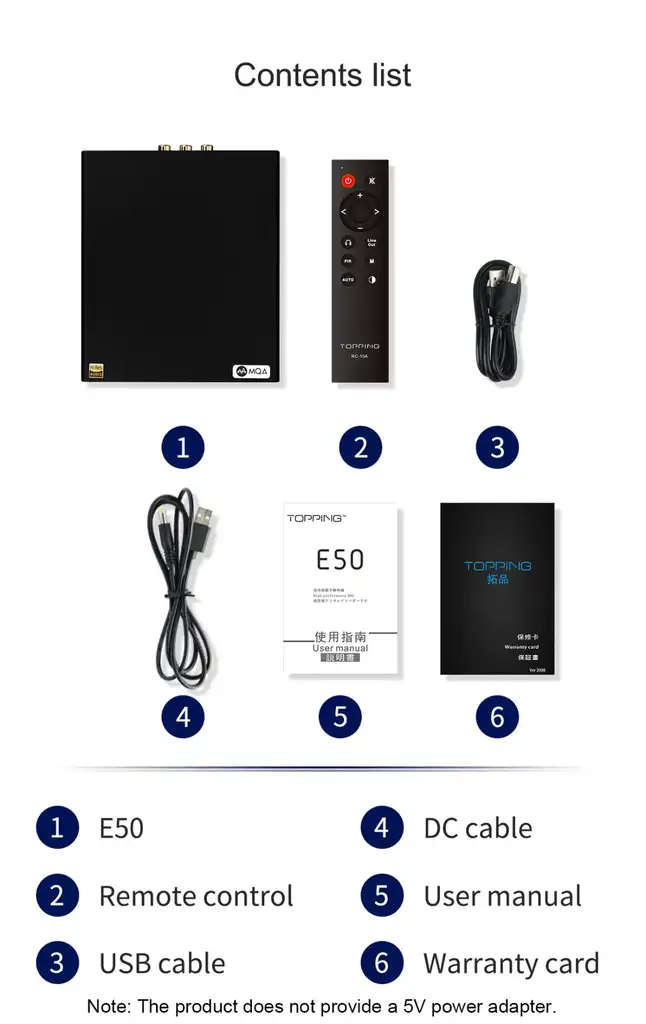

stefano_mbp Inviato 19 Novembre 2021 Condividi Inviato 19 Novembre 2021 59 minuti fa, Nacchero ha scritto: La corrente passa solo dall'ingresso apposito, no? Il topping e50 arriva col cavetto per collegare l’alimentazione a una presa usb, devi usare quello Link al commento https://melius.club/topic/5209-alimentazione-dac-economico-per-da-raspberry/#findComment-275866 Condividi su altri siti Altre opzioni di condivisione...
stefano_mbp Inviato 19 Novembre 2021 Condividi Inviato 19 Novembre 2021 … quello indicato dal n.ro 4 Link al commento https://melius.club/topic/5209-alimentazione-dac-economico-per-da-raspberry/#findComment-275868 Condividi su altri siti Altre opzioni di condivisione...
Nacchero Inviato 19 Novembre 2021 Autore Condividi Inviato 19 Novembre 2021 @stefano_mbp grazie. Si si, sapevo che era quello. Ero pronto a collegare il caricabatterie e poi mi è sorto questo "dubbio". Se non è di disturbo all'insieme per me è anche più comoda come soluzione. Link al commento https://melius.club/topic/5209-alimentazione-dac-economico-per-da-raspberry/#findComment-275876 Condividi su altri siti Altre opzioni di condivisione...
