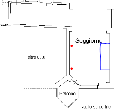

@VinceNeil Grazie! Attendo consigli in privato allora. Sono circa 25mq (escludendo la parte alta a sinistra che è un ingresso-corridoio), grosso modo 7,5m X 3.5m. I diffusori sono indicativamente dove ho messo i punti rossi e in blu ho indicato il mio divano. image.png.068fdb0d8d524db537e2cb024f3a89a5.png
