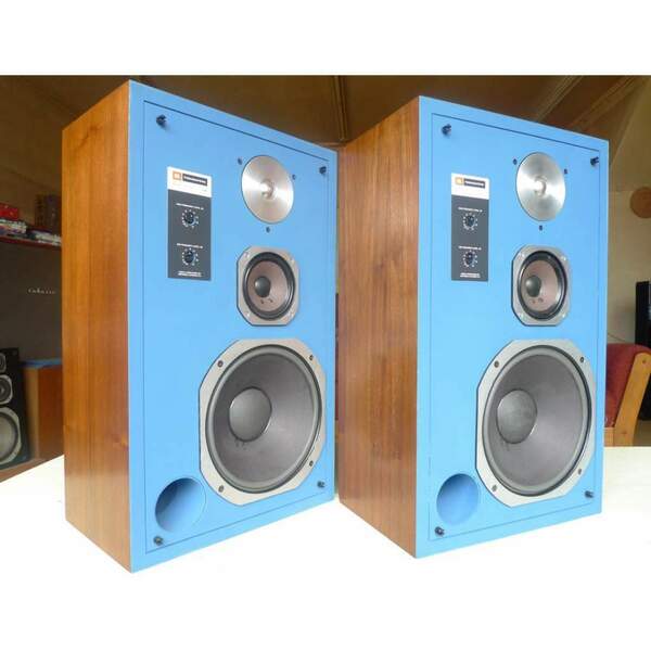

giannifocus Inviato 25 Novembre 2021 Condividi Inviato 25 Novembre 2021 Che mi dite di questi diffusori? Sono davvero così rari? come si pongono rispetto le L36 Decade e L50 che ho avuto e conosco? grazie. Link al commento https://melius.club/topic/5335-jbl-l110/ Condividi su altri siti Altre opzioni di condivisione...

ontherun Inviato 26 Novembre 2021 Condividi Inviato 26 Novembre 2021 A Nice Pair... a parte gli scherzi e le citazioni le 110 appartengono di diritto alla gloriosa serie L dei tempi d'oro in tutto e per tutto (1979 l'anno). In particolare il woofer (AlNiCo) è senz'altro il pezzo da 90... non so francamente come abbiano fatto ad ottenere una Fs @25Hz con soli 50g di massa ! Efficienza eccellente, Bl e flusso addirittura confrontabili con quello di un 122A/128H, Le ideale per usarlo in piena zona midrange... da notare che secondo il tech paper, redatto da Greg Timbers in persona, i 3 driver ottengono delle pendenze @6dB/oct... scelta audiofila si direbbe oggi, ed il design del crossover va più in direzione di un 2 vie con midrange usato più come filler, ancor maggiormente di quanto facesse già la L50 (stesso midrange). Ovviamente sarà sempre l'ascolto a dire se potrà soddisfare le proprie attese/gusti o diversamente. Così sulla carta mi da l'idea che potrebbe rivelarsi uno dei bookshelf mid-class più equilibrati di JBL dell'epoca. Aspetto le impressioni nel caso vengano acquistate dall'OP. Good luck! 😉 JBL L110 tech report (G.Timbers) [pdf] JBL T/S (2008) [cieri.net] Link al commento https://melius.club/topic/5335-jbl-l110/#findComment-282761 Condividi su altri siti Altre opzioni di condivisione...

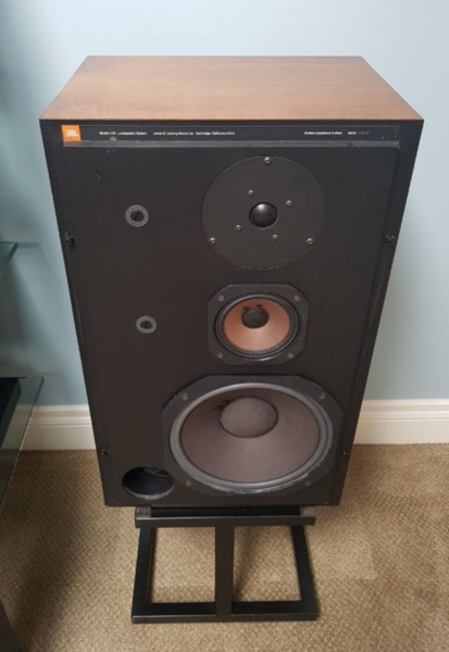

ediate Inviato 26 Novembre 2021 Condividi Inviato 26 Novembre 2021 @akla @ontherun Voi che conoscete così bene le JBL.... un mio amico ha adocchiato delle 4313 (ha già le 4311 che non vende, mannaggia a lui 😭 ). Non conosco questi diffusori, che mi dite che possa riferirgli? Link al commento https://melius.club/topic/5335-jbl-l110/#findComment-282884 Condividi su altri siti Altre opzioni di condivisione...
Akla Inviato 27 Novembre 2021 Condividi Inviato 27 Novembre 2021 @ediate Eccezionali x qualita e materiali se puo li prenda senza se ma re blabla bla Link al commento https://melius.club/topic/5335-jbl-l110/#findComment-282983 Condividi su altri siti Altre opzioni di condivisione...
ontherun Inviato 27 Novembre 2021 Condividi Inviato 27 Novembre 2021 @akla quelle di cui hai messo la foto sono delle 4343... @ediate chiedeva invece delle 4313 🙄 Le possiede da tempo un mio amico ma non posso dire come suonino poichè i woofer li ha fatti risospensionare con della telaccia impregnata (e anche male) e sicuramente del suono originale hanno ormai poco o niente... il basso in pratica è tutto meno che quello che ti aspetteresti da una JBL, pro o home che sia. ps: il woofer è lo stesso delle L110 di cui si parlava prima... il mid è sempre della serie LE5 ma nel caso delle 4313 è della numerazione dispari usato prevalentemente nei modelli studio/pro ed in particolare quelli che adottano un tw a compressione (pro o home) poichè oltre ad essere più sensibile, SPL più alto di circa 3dB... conseguenza anche del filo bobina piatto, ha una risp/freq differente come d'altronde è vero tra numerazioni pari vs dispari... ci sono anche altre differenze ma ai fini del tuning (e in alcuni casi dei compromessi di design acustico complessivo) probabilmente questa è la caratteristica più significativa/importante. Fa eccezione l'LE5/2 che inizialmente esisteva in due versioni, round e ribbon wire, quest'ultima poi diventata LE5/3... tuttavia il 5/2 ha altre caratteristiche che lo accostano ai modelli a numerazione dispari... sensibilità, qui ancora maggiore... +4dB, flusso +25% (come tutti i modelli dispari peraltro), AlNiCo come la versione pro 2105 (non H)... 4310, almeno gli ultimi esemplari (da quando ?), 4311 (1a serie), 4315/A (No B). Ci sarebbe anche il 104H (successivo) ma non ne so molto se non che ne esistono almeno 2 versioni (forse anche 3), senz'altro una in carta e una in plastica (polypropilene ?) ma so che @audioheritage.org c'è più di una discussione su alcuni modelli che adottano differenti versioni di questo driver, in particolare tra la L150 ela L250, tanto che si legge che alcuni consigliano di vendere la 250 e ri/prendersi la 150 proprio a causa del differente midrange adottato... 'cheaper' nella 250, una versione del 104H appunto... quella in plastica nello specifico... lo sto solo riportando, non vorrei scatenare una zuffa (anche qui). discussione su 104H... non l'unica probabilmente Link al commento https://melius.club/topic/5335-jbl-l110/#findComment-283169 Condividi su altri siti Altre opzioni di condivisione...
Akla Inviato 27 Novembre 2021 Condividi Inviato 27 Novembre 2021 Si le foto sono delle 4343.forse ho refuso perche le ho in testa e prima o poi .facendo spazio tra l intera serie L ad esclusione della 150 le mettero in casa le ho ascoltate fugacemente ma l impostazione monitor delle sorelle maggiori su sente immediatamente .se in ordine e allo stato originale sono interessanti e abbastanza rari in relazione alla moltitudine di 4311 4312 messe in vendita . Peccato abbiano messo la sospensione in tela ad una coppia come commenta il forumer..... una schifezza simile la fece un riparatore pasticciando il parapolvere con pece nerastro grigia come colla..... di un 2213H di un 4311 wx non l 'ho ne ritirato ne pagato ne presi uno identico su ebay in california perfetto chi fa ste schifezze non va pagato a mio avviso ma chiesto i danni. Cheers Link al commento https://melius.club/topic/5335-jbl-l110/#findComment-283284 Condividi su altri siti Altre opzioni di condivisione...
