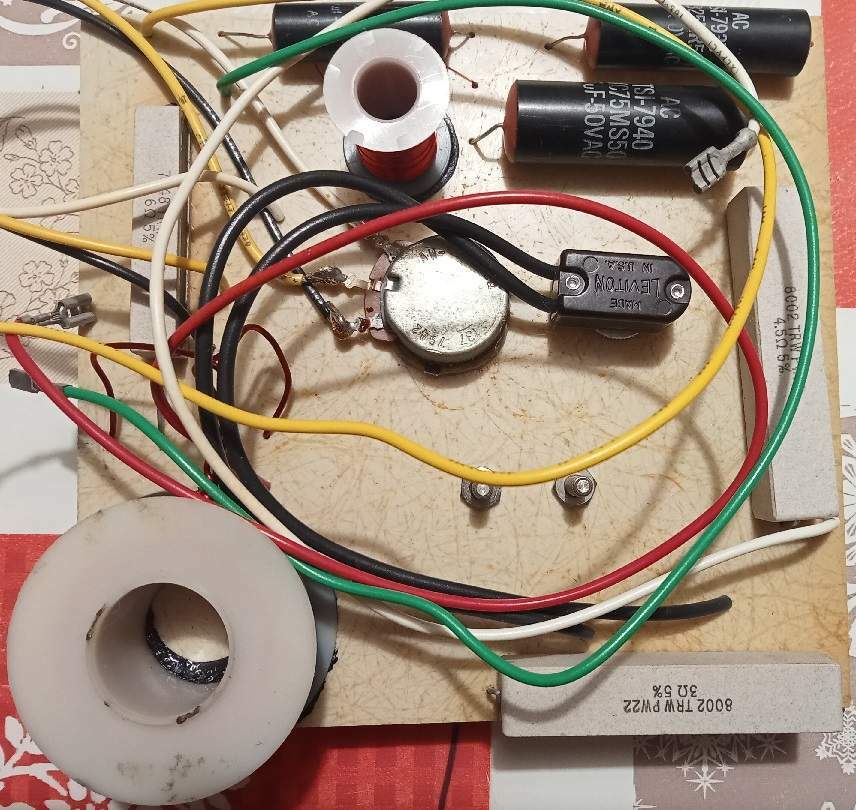

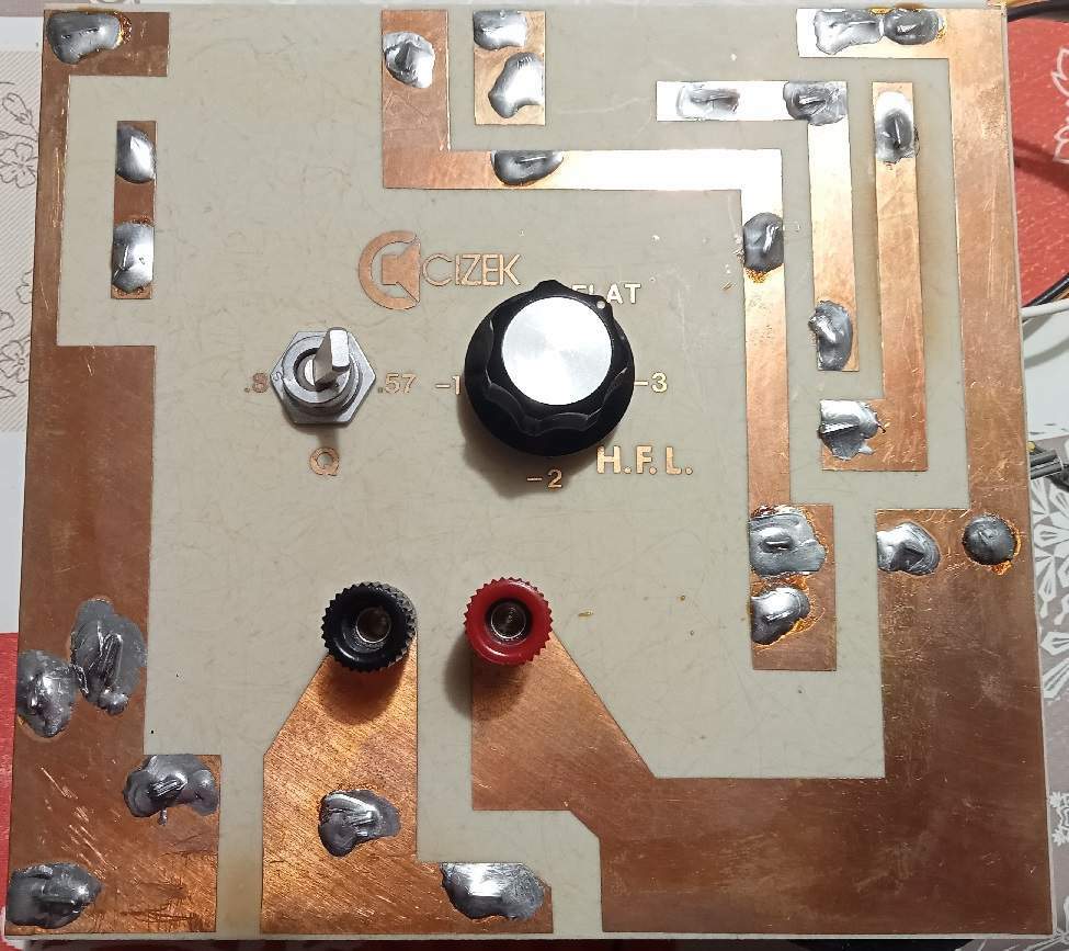

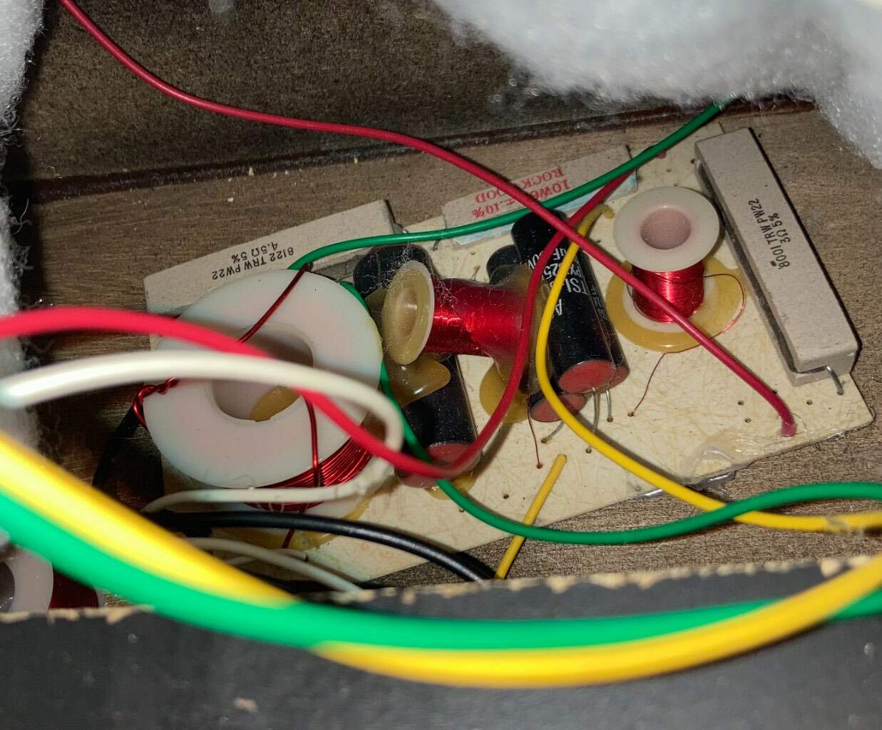

Leggermente OT, ma in argomento, da ex possessore di Model3, date recentemente a mio amico a completare il suo set Cizek, ora ha a disposizione una coppia di sub MG-27 e due coppie di satelliti Model3, avevo molti ricambi...ceduto tutto, però mi sono rimasti due crossover in surplus di Model3 (ma anche la brochure originale e coppia di etichette seriali!), così posso pubblicare le foto ad illustrare costruzione, fattura, componenti e relativi valori.
Inoltre se osservata la scheda, questa è incollata (con abbondante spessore ad assicurare la tenuta pneumatica) al cabinet dalla parte delle saldature dei vari componenti, quindi per sostituzione (direi obbligatoria dei condensatori nonchè resistenze) componenti, la cosa più semplice da farsi è tagliare i cavi sui cui monconi poi saldare i nuovi componenti.
La soluzione migliore sarebbe il distacco scheda , ma allunga e complica di molto il lavoro non assicurando poi la tenuta all'aria della scheda stessa!
Crossover Cizek Model3
cizek1.thumb.jpg.214655018f37188daca39658aea96330.jpgcizek2.thumb.jpg.54a11a6a1348f553630920300b799650.jpg
Valori condensatori:
75uF/50VAC
25uF/50VAC
10uF/50VAC
Valori resistenze:
4,5 ohm/22W
3 ohm/22W
6 ohm/10W
Tutte al 5% di tolleranza

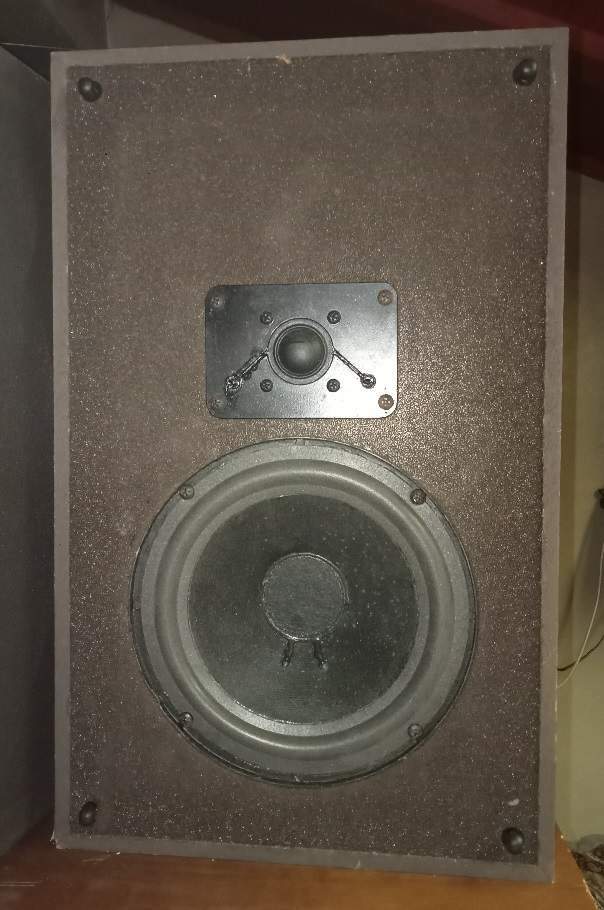

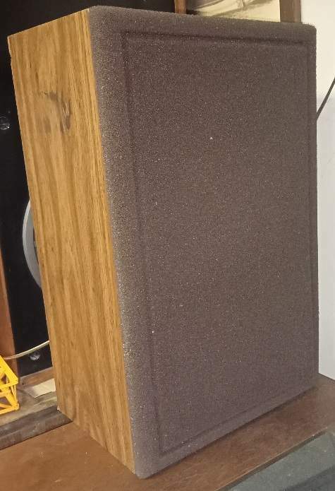

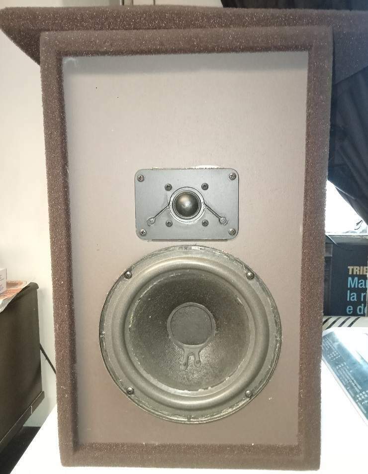

Ci sono due variazioni Cizek sulla spugna anteriore, non so cronologicamente come datarle, ma in una versione il baffle ant. è tutto ricoperto dal fonotrasparente con spessore attorno al cm. (in questo caso tra altoparlanti e relative flange funge anche da guarnizione di tenuta), e dotata di classica griglia con tessuto fonotrasparente, nell'altra gli altoparlanti hanno guarnizione ad assicurare tenuta ermetica (con in più un cordone di colla sulla flangia tw. sempre a garanzia di tenuta ermetica), cornice periferica in foam fonotrasparente di circa 2 cm. e griglia dello stesso materiale.
Sotto illustrate le due tipologie di griglia frontale (la mia coppia ceduta è quella con la griglia asportabile in foam):
Versione foam esterno (si apprezza il tw con il labbro di colla superiore, assente nell'altra serie)
cizek5.thumb.jpg.e8c8c2d4a59d104420f93099f45d1420.jpgcizek3.thumb.jpg.4a02636e52bd0bbc850d837ab411f35e.jpg
versione con foam sopra baffle
